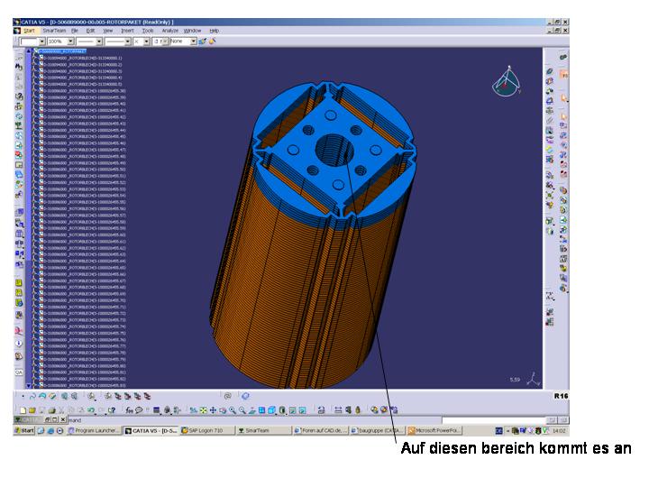

hallo
habe folgendes problem: ich muss einen e-motor erzeugen. dabei gibt es sogenannte rotorbleche (t=0.5mm). um ein rotorpaket zu erzeugen, müssen 40 dieser blech zusammen gestellt werden. das problem: es muss jedes blech 60grad zum nächsten gedreht werden. gibt es eine schnelle lösung, ohne dass ich jetzt jedes blech mit constrains versehen muss (kontak- und winkelbedingung). ich hoffe, es ist einigermassen verständlich ausgedrückt.
danke für eure hilfe, Thomas

du kannst via "Erstellung mehrerer Exemplare definieren" in der Leiste "Tools für Produktstruktur" Komponenten über eine Definition duplizieren. Jedoch kann man hier soweit ich weis nur mit Anzahl, Abstand und Länge arbeiten. Über eine Achse und Winkel ist mit in der Produktstruktur nicht bekannt. Über Muster wiederverwenden dürfte es auch nicht funktionieren, da du dort die Postitionen nicht wirklich definieren kannst.

erstellt am: 04. Aug. 2008 14:00    Editieren oder löschen Sie diesen Beitrag!  <-- editieren / zitieren -->   Antwort mit Zitat in Fett Antwort mit kursivem Zitat    Unities abgeben: 1 Unity (wenig hilfreich, aber dennoch)2 Unities3 Unities4 Unities5 Unities6 Unities7 Unities8 Unities9 Unities10 Unities Nur für as-tom 10 Unities + Antwort hilfreich
Es geht ja prinzipiell innerhalb eine Baugruppe
zu kopieren und bereits vorhandene Constraints
beizubehalten.
Mach doch mal einen Screenshot, damit wir/ich
sehen können ob wir so das alles ein bischen
beschleunigen können...

ein kleines bildchen

Hallo Thomas,
Du kannst ein im Einzelteil verwendetes Kreismuster im Assembly wiederverwenden. Im Assembly aktiv zu mustern ist nicht möglich.
Also in einem Bauteil ein Kreismuster anlegen, im GSD kann man auch Drahtgeometrie mustern, die man danach ins Noshow stellen kann.
Nun im Assembly das Rotorblatt einmal einfügen und mit Constraints platzieren. Danach "Muster wiederverwenden" (Reuse Pattern) Symbolleiste Bedingungen (Constraints) aufrufen, das Rotorblatt zeigen und das Muster im Baum.

Servus,
warum musst Du das im ZSB abbilden? Ich arbeite auch in der Motorenentwicklung. Wir bilden die Lamellen des Ankers nie 1:1 ab!
OK, das war jetzt keine Hilfe für das Problem. Nur denke ich dass es hier nicht nötig ist die Realität nach zu bilden.
