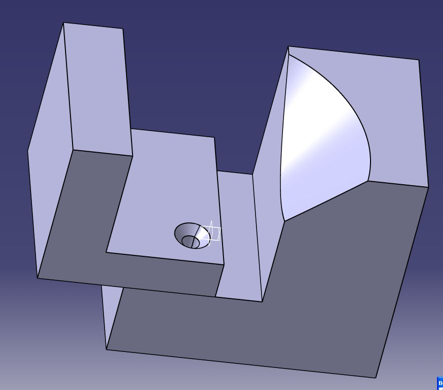

Guten Morgen,
folgendes Problem. Wenn ich im Assembly in zwei Teilen eine Bohrung mit Senkung einfügen will, da führt CATIA die Senkung in einem Bauteil nach oben fort (das was man eigentlich nicht haben will). Gibt es eine Möglichkeit, die Fortführung zu unterdrücken oder ist das ein CATAI-Bug?
Danke schon mal im Voraus.
Sebastian

das ist kein Bug, Catia versucht hier eine Materialkollision mit den Bearbeitungswerkzeugen zu vermeiden.
Workaround wäre hier die Senkung als Fase (Assemblytasche) anzubringen.

Hi!
Original erstellt von DMaier:
Müsste dann aber die Senkung nicht auch im oberen Bauteil sein? Und mit der Fase ist auch nur ein bedingt brauchbares Mittel, da ich hier auch Bohrungen habe, die nicht senkrecht in das Werkstück gehen.
Danke!
Sebastian

rein logisch betrachtet sollte das bei allen Bauteilen so sein.
Sinn macht es fertigungstechnisch gar nicht, eine Senkung so zu erweitern.
Die Baugruppenbearbeitung an sich ist sowieso keine Glanzleistung von Dassault.

Hallo Sebastian
sollte ich es richtig verstanden haben hätte ich folgen Lösungsvorschlag. Wechsel von Profilgesenkt auf Formgesenkt.

Hallo Roland,
Danke für den Tip! Genau der hat mir weitergeholfen
