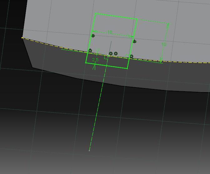

ich bin ein ziemlicher Neuling im CATIA V5 und besuche gerade meinen ersten Kurs. Beim konstruieren ist mir die folgende im Anhang befindliche Problemstellung vorgekommen:
Ich möchte eine "Stanzung" an einer Freiform immer so ausrichten, dass sie z.B. an einer Seite immer lotrecht zu der Freiform ausgeführt wird. ist sowas möglich, wenn ja wie? Ansonsten wäre es auch schon super, wenn die "Stanzung" immer nur z.B. zum Mittelpunkt eines Kreises der Freiform mit ihrere lotrechten zeigen würde.
Welche Bedingungen kann man setzen, dass es so funktioniert???
Viele Grüße Björn

So etwas lässt sich relativ gut über eine Powercopy abhandeln.
Dafür wirst du einen 3D-Punkt auf deiner Kurve brauchen, den Rest kannst du in der Skizze definieren (Linie normal zu Kurve und daran die Stanzung ausrichten).
