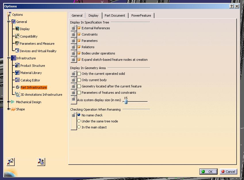

Hallo Forum,
ich möchte mit in der Daimler Umgebung R16 SP5 ein Maß einer Skizze im 3D anzeigen lassen.
Aus der VW Umgebung kenne ich es so, dass man in der Skizze das Maß mit der RMT anklickt und "add display" auswählt.
Nur in der Daimler Umgebung gibt es diesen Menüpunkt nicht, kann ich den in den Optionen aktivieren?
Glückauf!

Moin Nico,
ich habe jetzt hier zwar ein bischen eine andere Version von der DC,
aber schau dir doch mal:
Tools --> Options --> Infrastructure --> Part Infrastructure --> Display an.
Wenn du da "Parameters of features and constraints" aktivierst kannst du dann
in deiner Skizze die Maße genau so im 3D zeigen lassen wie in der VW Umgebung...
LG
Jens
edit:
Hab mich verlesen; ist die gleiche Version
&Bild eingefügt

Hallo Jens,
vielen Dank, es funktioniert. Unities sind unterwegs.
