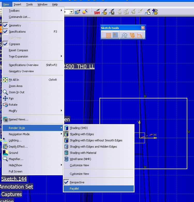

habe ein Problem mit der Darstellung im Sketcher.
Ich arbeite in einem Startmodell von Ford, dort habe ich ein Volumenmodell eingefügt.
Nun muss ich dieses Volumenmodell in ein parametrisiertes Modell umwandeln.
Es liegt in Einbaulage, also irgendwie im Raum.
Zuerst habe ich mir eine Linie erzeugt, die auch gleichzeitig die Achse einer Bohrung ist und eine Plane die senkrecht zu dieser Linie steht.
Diese Plane verwende ich als Skizzierebene und gehe in den Sketcher. Doch im Sketcher wird diese Achse/Linie nicht als Punkt dargestellt, was ja eigentlich sein sollte, denn die Plane ist ja senkrecht zur Linie.
Wenn ich das Volumenmodell ohne das Startmodell bearbeite, dann ist die Darstellung ok.
Liegt es am Startmodell von Ford? Muss ich irgendwo ein Häkchen setzen oder entfernen.
Hatte dieses Problem noch nie!

Hallo catja,
hier (siehe Bild) kannst du einstellen, wie sich die Blickrichtung anpassen soll, wenn du in den Sketch wechselst.
Liegts daran?

Hallo catja,
so, ich habs. Was für einen Renderstyle hast Du eingestellt?
Bestimmt Perspektive!!
Wenn Du auf Parallel umstellst (siehe Bild), dann wird es ordentlich angezeigt.
Stimmts?
gruss,
thomas

erstellt am: 24. Jul. 2008 14:47    Editieren oder löschen Sie diesen Beitrag!  <-- editieren / zitieren -->   Antwort mit Zitat in Fett Antwort mit kursivem Zitat    Unities abgeben: 1 Unity (wenig hilfreich, aber dennoch)2 Unities3 Unities4 Unities5 Unities6 Unities7 Unities8 Unities9 Unities10 Unities
Danke!!
Habe es gerade gefunden.
Habe diese Option noch nie gebraucht oder umgestellt.
Doch im Ford-Startmodell ist es voreingestellt.
Tausend Sachen die man in CATIA V5 einstellen und umstellen kann.
Danke für Eure Hilfe.
Nun kann ich weitermachen, mit der eigentlichen Arbeit.
