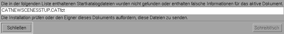

Hallo Leute hab mal wieder eine Frage an Euch!
Beim öffnen einer Baugruppe bekomme ich follgende Fehlermeldung obwohl ich diese Datei habe läd das System sie nicht???
Kann mir da jemand von Euch helfen? Danke schon mal im vorraus!

Hallo Manni,
ich hatte mal ähnliche Probleme. Überprüf doch mal die Berechtigungen auf die Datei. Du solltest sie lesen können, aber sie muß schreibgeschützt sein.

Das war es nicht!Das System öffnet die Datei immer noch nicht!Das heißt er öffnet zwar die Baugruppe, aber nicht die Szenen die in dieser Datei gespeichert sind!

Gib uns doch mal ein paar weitere Infos:
Betriebssystem, CATIA-Version usw.

Also ich arbeite auf einem Unix-Rechner. Betriebssystem AIX 5.3.TL04 und Catia V5R17SP7!

Hallo Manni, da macht mich jetzt was stutzig. In deiner Fehlermeldung ist der DAteiname komplett groß geschrieben. Wenn ich bei mir nach der Datei suche, ist der Name nur teilweise groß geschrieben. UNIX unterscheidet zwischen Groß- und Kleinschreibung.
Mach doch mal einen Versuch:
- Eine einfache Baugruppe erstellen
- Darin eine Szene anlegen
- Das ganze abspeichern und die Baugruppe schließen
- Baugruppe neu öffnen.
Gibt das dann einen Fehler?
Hast du die Baugruppe, die das Problem hat, selber erzeugt?
Viele Grüße,
CEROG

So habe eine Baugruppe mit einem Part angelegt. Dann habe ich eine Szene erstellt und alles abgespeichert. Alles geschlossen und noch mal geöffnet. Jetzt wird die Szene wieder mit aufgerufen. Die CATfct-Datei sehe ich allerdings nicht in meinem Ordner. Nur das Produkt und den Part den ich abgelegt habe.
Zu den Daten wo ich die Fehlerdatei bekomme. Dies sind externe Daten.
Ich habe nur eine MD2-Lizens.

HAllo Manni,
die CATfct-Datei ist in deinem Installationspfad.
Für mich sieht das ganze so aus, als ob da ein Problem mit der Groß- und Kleinschreibung bestände. Deshalb erkennt CATIA unter UNIX die datei nicht.
Ich hatte vor vielen Jahren so ein ähnliches Problem, weil Samba falsch eingestellt war. Damals konnte ich unter UNIX ein CATProduct oder CATPart nicht öffnen.
Was ihr versuchen könnt, ist eine Kopie der Original CATNewScenesSTUP.CATfct anzulegen, bei der der Name genau so geschrieben ist, wie in der Fehlermeldung. Natürlich im gleichen Verzeichnis, in der auch das Original liegt.

Das versteh ich nicht ganz. Bei den Daten vom Zulieferer sehe ich doch diese Datei!
erstellt am: 24. Jul. 2008 14:18    Editieren oder löschen Sie diesen Beitrag!  <-- editieren / zitieren -->   Antwort mit Zitat in Fett Antwort mit kursivem Zitat
Die Datei vom Zulieferer solltest du eigentlich auch nicht sehen. Sie sollte gar nicht mitgekommen sein. Da liegt wohl ein Berechtigungsproblem beim Zuieferer vor.
Ist die Datei, die mitgekommen ist, genau so geschrieben, wie in der fehlermeldung von CATIA?

Guten Morgen!
Die Fehlermeldung die ich ins Netz gestellt habe stammt von den Externen Daten. In der Baugruppe ist mit Szenen gearbeitet worden aber ich sehe diese leider nicht! Somit ist auch die Zusammenbauzeichnung zerstört! Ich kann hier nicht mehr mit einem Abdate arbeiten. Schade eigentlich! Weißt Du noch einen Rat?

Man könnte ja mal mit dem Zulieferer sprechen und sich neue Daten schicken lassen.
Wenn das nicht geht, bleibt usn nur eins:
Wir versuchen, die Zeichnung zu retten. Zumindest so weit wie möglich. Das heißt, wir erstellen neue Szenen, was ja kein sonderliches Problem ist, wenn dir die alte Zeichnung auf Papier vorliegt.
Dann im Kontextmenü der Ansicht mit Modify Links die alte Szene löschen und die neue hinzufügen. Laß dich dabei nicht vom Einfart verboten-Schild bei der Auswahl der neuen Szene abschrecken. Die Auswahl funktioniert trotzdem.
Du wirst die Maße nachbearbeiten müssen. Aber das sollte kein großes Problem sein.

Naja danke Dir erst mal! Ich versteh aber immer noch nicht warum das so ist! Der Externe arbeitet uaf einem PC und wir auf UNIX. Dann wird das Problem wohl darin liegen! Ich werd das noch mal auf einem PC versuchen die Daten einzulesen!
erstellt am: 25. Jul. 2008 08:52    Editieren oder löschen Sie diesen Beitrag!  <-- editieren / zitieren -->   Antwort mit Zitat in Fett Antwort mit kursivem Zitat
Laß den Externen mal die Berechtigungen auf die DAtei in seinem Installationsverzeichnis prüfen. Sie sollte auf Read only stehen. Ich denke, dort ist die Ursache.
