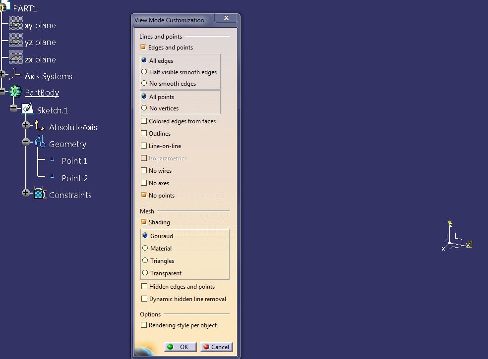

erstellt am: 16. Mai. 2013 15:04    Editieren oder löschen Sie diesen Beitrag!  <-- editieren / zitieren -->   Antwort mit Zitat in Fett Antwort mit kursivem Zitat    Unities abgeben: 1 Unity (wenig hilfreich, aber dennoch)2 Unities3 Unities4 Unities5 Unities6 Unities7 Unities8 Unities9 Unities10 Unities Nur für Prentz 10 Unities + Antwort hilfreich
Hallo Prentz,
wenn ich dass Problem richtig verstanden habe liegt es vielleicht an dem falschen Ansichten Modus (siehe Bild).
So kann ich auch keine Punkte außerhalb des Sketchers sehen.
Gruß MiS
