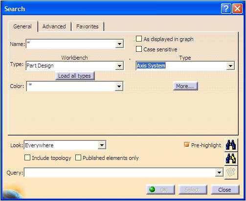

Hallo hab mir einen ZSB aufgebaut. bei den einzelteilen sind die achsenkreuze eingeschaltet. gibt es eine möglichkeit alles achsenkreuze auf einmal auszublenden??? möchte nur ungern das in den einzelteilen separat machen

Hallo Chris,
ja das geht über suchen und selektieren (Fernglas mit Mauszeiger). (Edit -> search bzw. STRG +F)
Am besten du suchst nach Axis System.* (der Punkt ist wichtig sonst selektiert er dir auch die oberste Ebene und blendet alle Einzelteile aus)
Wenn alle selektiert sind klickst du einfach auf Hide/Show und schon sind sie weg.
Das kannst du auch mit Ebenen, Punkten, etc. machen.
MFG Daniel

Hallo chris,
das geht am besten mit suchen (STRG+F)
hier kann man z.B. nach Name oder in erweitert nach Farbe suchen. (weiß, wenn es alles weiße sind)
Zum Beispiel eingeben: *Achs*
Im Feld "suchen" "nur auf Bildschirm sichtbar" einstellen und mit der Schaltfläche mit dem Fernglas die suche starten. Mit der Schaltfläche "auswählen" die gefundenen Elemente selektieren und dann ins Noshow stellen.

ich nochmal. Ja genau es kommt natürlich auch darauf an welche Umgebungssprache eingestellt ist. Wenn jetzt Deutsch eingestellt ist musst du halt nach "Achsensystem.*" suchen.
Am besten du schaust einfach im Strukturbaum wie die Teile heißen und suchst dann nach den Teilen. Falls du sie umbenannt hast bzw. sie durch ein Makro umbenannt wurden kannst du es auch so machen wie im angehängten Screenshot.
