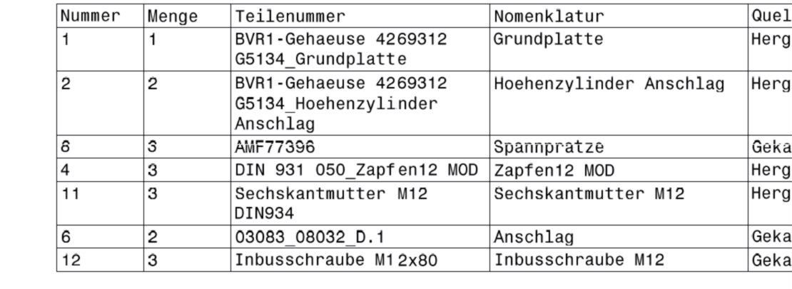

ich habe ein Problem und zwar:
ich habe eine Baugruppe gemacht, in der ich Teile aus unsere Katalog eingefügt habe.Danach habe ich ein andere Baugruppe gemacht und auch in der, Teile aus unsere Katalog, eingefügt habe.
Jetzt wenn ich eine Stückliste für meine zweite Baugruppe generiere, kriegt die Teile (aus unsere Katalog) die gleiche Nummer wie in der erste Baugruppe. Meine Baugruppen sind irgendwie zusammen verknüpft.
Was hab ich falsch gemacht
Ich höffe, dass ich klar genug war
Danke im Vorraus
erstellt am: 08. Jul. 2008 17:48    Editieren oder löschen Sie diesen Beitrag!  <-- editieren / zitieren -->   Antwort mit Zitat in Fett Antwort mit kursivem Zitat
Hallo Mosul,
welche Nummer meinst du? Die Positionsnummer oder die Teilenummer?
Viele Grüße,
CEROG

mosul2004

Die Positionsnummer.

Hallo mosul2004,
Wie wird denn die Stückl. Generiert?
Über ein Makro oder über Analyse/Stückliste?
Wenn es über ein Makro geschieht könnte es sein das dieses alle geöffneten Teile zählt und diese dann zusammen zieht und eine Pos. Vergibt
Wenn es über Analyse/Stückliste geschieht dann sollte Catia die Baugruppen trennen und zum Schluss eine Wiederholung aller verwendeten Teile die da wiederum zusammengezählt werden. (Einstellung Sache)
Schau dir doch mal die Eigenschaften der Eingefügten Teile an (Registrierkarte->Produkt) und ob diese Eigenschaften in deine Stückl. Auftauchen
Und was Passiert wenn du diese Eigenschaften bei einem Teil änderst und dann die Stückl. Noch mal Generierst?
Oder aber ist es sogar ein Parameter in diesem Teil was in deine Stückl. Übernommen wird?
Dann bitte Parameter ändern so wie du die Pos vergeben möchtest

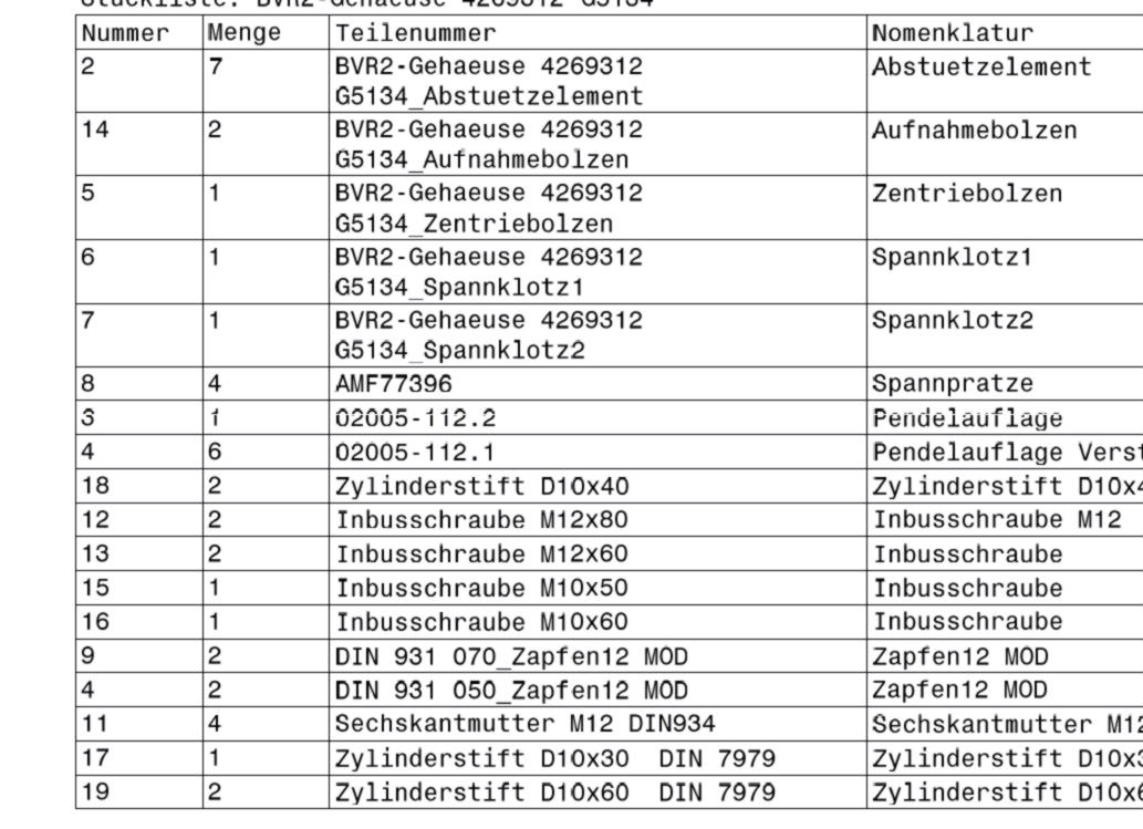

heute sind beide Stücklisten durcheinandern
Ich habe Bilder gemacht, vielleicht könnt ihr mir helfen.
