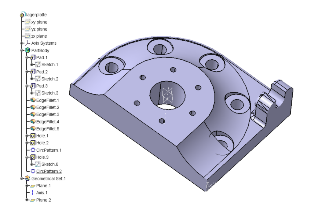

bin am Verzweifeln. Schaut euch mal das Bild an.
Die letzte Bohrung von einem Circular Pattern wird nicht
vollständig dargestellt.
Die Senkbohrungen habe ich auf die oberste Fläche gelegt.
Wie kann sowas entstehen?
Gruß Mac

Versuch mal den Schalter "Spezifikationen beibehalten" zu aktivieren (im Fenster zum Kreismuster)
Begründung: CATIA verwendet beim Mustern als Standard das "Volumen" des zu musternden Elementes, durch setzen des Schalters "Spezifikationen beibehalten" wird jedes Element berechnet.

Mensch Bernd,
das war's
Hätte nicht gedacht das es so einfach geht. Danke
