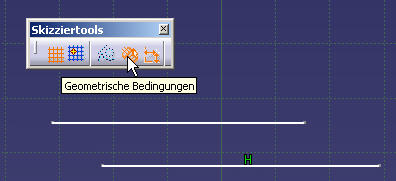

Hallo liebes Forum,
ich habe seid neustem ein kurioses Problem.
Wenn ich im Sketcher eine Linie erzeuge kann ich diese nicht mehr Parallel zur H oder V Achse setzen.
Meine Lösung ist die Linie über Constrains Vertikal oder Horizontal zu definieren, oder ich setze ein Maß im Referenz Modus.
Auch kann ich keine Veränderung in den Optionen mit diese Phänomen in zusammenhang bringen.
Hat jemand dafür eine Erklärung? Die benutzte Version ist R16 auf Unix Rechnern.
Glückauf!
Nico

Servus,
ist der Schalter "Geometrische Bedingungen gesetzt"?
Gruß Daniel
Edit: keine Ahnung ob das unter Unix auch so ist!
