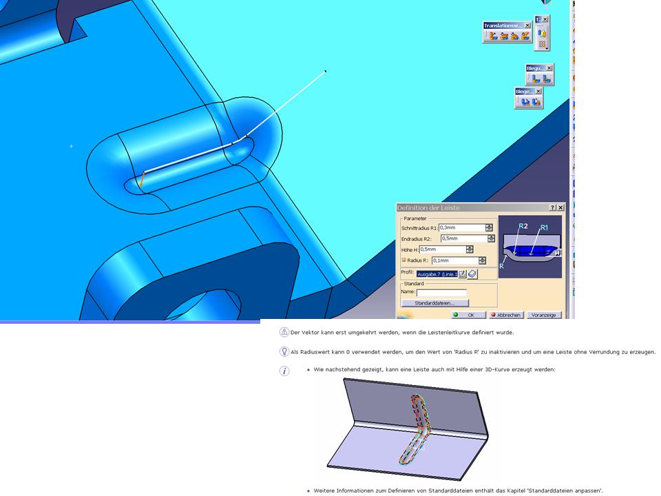

Hallo Leute,
ich möchte das selbe Ergebnis, wie in der Hilfe von Catia präsentiert.
Es macht dies aber nicht. Die Leiste folgt nicht der 3D-Kurve.
Die Kurve habe ich im Sketcher erzeugt, mit Kongruenzen aufs Teil gepappt. Müsste passen.
Weiß wer Rat?
Grüße Santa

Noch was: Die Skizze ist nur hier als Ausgabeelement definiert, zwecks besserer Sichtbarkeit.
Es funktioniert auch mit einer normalen Skizze nicht.
Grüße Santa

Hallo Santa,
in der Skizze ist es zwar eine Kurve, die Augenscheinlich das ist, was gesucht wird, aber es ist dennoch keine 3D-Kurve, sondern eine 2D-Linie. Es gibt speziell ein 3D-Kurvenfeature. Such mal in der Onlinedoku nach 3DCurve bzw. 3DKurve.
