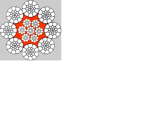

brauche noch ein Seil in Catia...
Sollte so wie auf dem Bild ausschauen.
Ist aber schon ganz schön komplex. Weiß da gar nicht wie ich beginnen soll.
Simuliert sollte das Seil dann auch noch werde...
Bitte um Tips wie ich das am besten machen kann (also erstmal konstruieren und dann simlulieren)
Gruß Michl

Um solch ein Seil zu erstellen solltest du einfach mal nach "gebogene Helix", "Schraubenlinie" suchen (wurde schon öfters behandelt).
Allerdings ist es sehr aufwändig und die Datenmenge steigt sehr schnell an.
Was meinst du mit simulieren? In CATIA DMU Kinematics kann man keine flexiblen Bauteile simulieren.

und das mit FEM zusimulieren erscheint mir auch recht sinnlos.

In der FEM wird zwar nix brauchbares bei rauskommen.
Dafür kann man aber ne Menge Zeit mit totschlagen .
