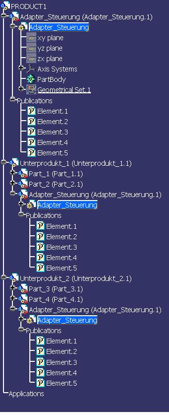

Ich habe folgendes Phänomen.
Ich habe ein Produkt, wo ich drin einen Adapter (Adapter_Steuerung) und zwei Unterprodukte habe, die jeweils den gleichen Adapter (Adapter_Steuerung) drin haben.
Einige Veröffentlichungen der Elemente lassen sich nicht vom Adapter aus Unterprodukt markieren (kopieren). Wenn ich das Element direkt anklicke und dann kopiere dann kriege ich Meldung, dass dieses Element ist nicht veröffentlicht worden.
Vom Adapter_Steuerung aus Hauptprodukt lassen sich alle Veröffentlichungen der Elemente anklicken, anwählen und kopieren.
Meine Frage ist, woran liegt es, dass ich die gleichen (aber nicht alle) Elemente aus dem gleichem Adapter lassen sich markieren (kopieren) im Hauptprodukt und in der Unterprodukt nicht?
