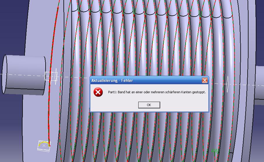

habe mir eine Seiltromel erstellt.. (siehe Bild)
Jetzt will ich den Steg zwischen den einzelnen Rillen verrunden.
Bekomme aber allerdings eine Fehlermeldung wenn ich das mit Kantenverrundung versuche (sihe Bild)
Viellicht hat ja einer einen Tip?!?!?

versuch es mal mit einem kleineren Radius.

Die Stege sind 3mm breit...
Habe es schon mit einem Radius von 1mm probiert geht aber nicht.
erstellt am: 04. Jun. 2008 19:13    Editieren oder löschen Sie diesen Beitrag!  <-- editieren / zitieren -->   Antwort mit Zitat in Fett Antwort mit kursivem Zitat
Die scharfe Kante beseitigen. Da steht doch, dass das Fillet wegen einer scharfen Kante nicht erzeugt wurde.

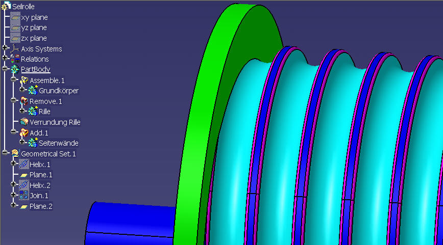

Servus,
ist eigentlich ganz einfach. Erstelle die Rille als Abzugskörper und die seitlichen Flansche auch in einem extra Body. Dann ziehe die Rille von der Walze ab, verrunde jetzt und füge dann die Flansche hinzu. Dann klappts auch mit der verrundung  .

dein Problem ist, dass die Kante die Du verrunden möchtest tangential in eine Fläche läuft.
Dieses Problem hat der Daniel geschickt umschifft.

Hallo Vespafahrer (Daniel),
deine Antwort gefällt mir sehr gut, also dein Bild sieht spitze aus so stell ich mir das vor.
Leider bin ich aber noch eine kleine Catia Laie.
Wäre gut wenn du mir noch eine kleine genauere Beschreibung geben kannst..
gruß Michl

Servus,
es geht ja noch einfacher. Also: zuerst konstruierst Du den Walzengrundkörper mitsamt den zwei Zapfen. Jetzt machst du einen "Slot (Rille)" mit deiner Helix als Führungskurve. Jetzt kannst Du das Teil problemlos verrunden. Jetzt erst kommen die zwei Flansche hinzu.
Das wars schon. Ich packe mal beide Versionen in den Anhang. Bei der einen Version habe ich mit Bodys und Booleschen operationen gearbeitet. Für komplexere Bauteile solltest Du dir das angewöhnen.
Das hier ist übrigens ein gutes Beispiel das es beim verrunden oft auf die Reihenfolge ankommt!
