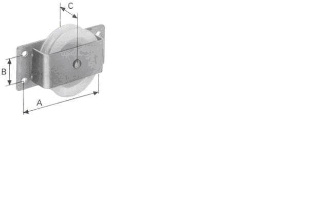

Hallo alle zusammen,
brauche unbedingt hilfe zur catia da ich nicht sehr viel ahnung davon habe.
Ich muss nämlich eine umlenkrolle konstruieren so wie sie auf bild ist
Die Massen betragen:
Tragkraft Kg 40
Rollen Ø      mm 50
für Hanfseile Ø mm 8
Anschraubplatte mm 90x35
Mass A mm 74
Mass B mm 20
Mass C mm 23
Bohrung für Schraube mm 5
Gewicht stk kg 0.1
Wie mache ich das am besten in catia???
vielen dank im vorraus
bgrittmann
Beiträge: 12206
CATIA V5R19
erstellt am: 30. Mai. 2008 21:50    Editieren oder löschen Sie diesen Beitrag!  <-- editieren / zitieren -->   Antwort mit Zitat in Fett Antwort mit kursivem Zitat    Unities abgeben: 1 Unity (wenig hilfreich, aber dennoch)2 Unities3 Unities4 Unities5 Unities6 Unities7 Unities8 Unities9 Unities10 Unities Nur für julz 10 Unities + Antwort hilfreich
Ich würde die Seilrolle als Baugruppe aufbauen:
- Rolle als "Welle" erzeugen (Skizze mit halbem Querschnitt)
- Halter: Block für Anschraubplatte erzeugen (Skizze mit Rechteck); Bügel als Block (als "Dickes profil"; Skizze mut C-Profil) erzeugen; Befestigungsbohrug erzeugen und mustern; Bohrung für Achse erstellen
