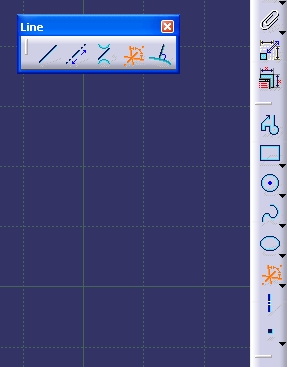

im Anhang ist der screenshot des Problems zu sehen. Ich habe einen Körper mit zwei vertikalen Aussekanten. In der sketch möchte ich nun symmetrisch dazu eine Mittellinie platzieren. Das Ergebnis entspriht aber nicht meiner Vorstellung. Was mache ich denn falsch?
Besten Dank

wenn ich das richtig sehe, dann hast du die Funktion missverstanden. Die Funktion Symmetrie erzeugt dir etwas markiertes über eine Achse noch mal auf der gegenüberliegenden Seite. Sprich Symetrisch bezogen auf die Achse. Wenn du eine Mittelachse generieren muss, dann solltest du einfach ein achse generieren und diese dann mit Bedingungen versehen.

Ich habe mich auch nicht sauber ausgedrückt. Ich gehe über die constraints im sketcher. Ich meine nicht das Spiegeln.
Ich bilde mir auch ein, das so schon mal gemacht zu haben.

Ok dann ists klar....
Du musst erst die beiden Aussenkannten anwählen und als letzte die Achse. Bei der Symmetrie ist die Reihenfolge entscheidend, da es sich auf alle 3 Elemente bezieht und man so auch verschiedene Zustände bekommen könnte.

hallo günter,
wenn du zwischen den beiden linien eine mittellinie erzeugen möchtest, kannst du den befehl BISECTING LINE anklicken, dann die beiden entsprechenden linien im sketch und du erhälst deren mittellinie.

noch ne Möglichkeit: zwischen die beiden Linien noch eine Malen. Dann Constraint wählen und die beiden zuerst vorhandenen Linien mit einem Abstandsmaß versehen (noch nicht abschließen!). Jetzt RMT und "allow symetrie line" wählen und die mittlere Linie auswählen.
Der Nachteil bei einer "bisecting line" ist das die Linie "unendlich" lang wird. Das kann ab und zu Probleme bereiten.
