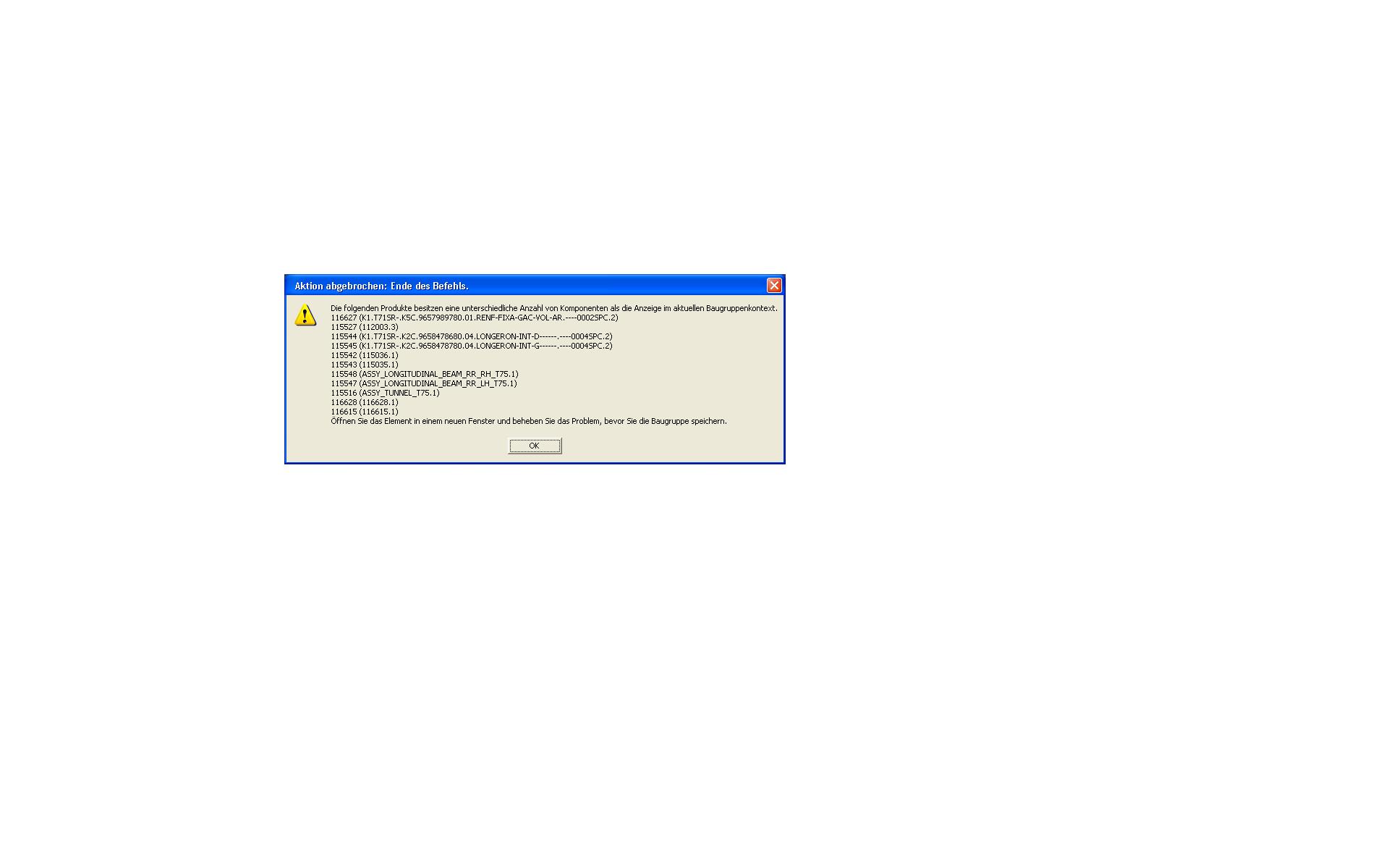

Hallo zusammen!
Ich habe folgendes Problem. Wie auch im angehängten Bild hervorgeht, enthält mein Top CATProduct andere Strukturinformationen als die Unterbaugruppen die auch als CATProduct vorhanden sind.
Das heißt, wenn ich mein Top CATProduct aufmache existiert in einem "Unter-CATProduct" ein Bauteil drei mal. Wenn ich jedoch dieses "Unter-CATProduct" in einem neuen Fenster öffne, ist dieser Bauteil nur zwei mal verbaut. Vielleicht kann mir jemand Tipps geben, wie ich soetwas reparieren oder verhindern kann.

Hallo MF2HDC,
ich kenne das Phänomen, allerdings nicht die Fehlermeldung. Arbeitest Du vielleicht mit aktiven "Use_Root_Context"?
Wenn nicht, schaffen vielleicht folgende Variablen im Environment-File Abhilfe:
FORCE_SYNCHRO_ON_OPEN=1
SYNCHRO_REPAIR_ON_OPEN=1

das Problem kenne ich auch, aber die Fehlermeldung habe ich auch no nie so gesehen. Aber zum Reparieren musst du wie folt vorgehen. Öffnen dein RootProduct. Dann öffne das erste Unterprodukt das falsche Infos enthält in einem neuen Fenster (RMT -> Open in new Window). Wenn es sich geöffnet hat machst du das mit dem zweiten, dreiten, usw. Wenn alle fehlerhaften Unterprodukte offen sind, geh in dein SaveManagment und speicher alles zusammen mal ab. Das sollte eigentlich eine Sycronisierung des Rootprodukts auslösen

Danke für die rasche Hilfe
@ Lusilnie
Falls du die option "Use root context in assembly" in Tools/Options/Infrastructure/Part Infrastructure/General meinst, ja die Verwenden wir.
Aber das kann ja eigentlich nichts damit zu tun haben oder? Könntest du mir vielleicht die Begründung oder Erklärung zu diesem Problem sagen?
Ein ganz neuer Fall dieses Problems ist heute aufgetreten. Als ich mein Root Product öffnete, existieren auf einmal unter einer Instance für ein V4 Model weitere Strukturen und Teile von bereits vorhandenen Elementen in anderen Positionen.
Es änderen sich also nicht nur die Strukturinformationen selbst, sondern auch die Transformationen.

Die variablen, schauen zwar im ersten blick gut aus, aber dann treten effekte auf, wie z.b. kein öffnen mehr möglich von strukturen.
Ausserdem forciert es die faulheit der user (fehler nicht sichtbar also ok)
Das passiert weil die lieben user kein CATDUA anwenden, wer dies regelmäßig anwendet, wird immer schöne strukturen haben.
Clean auf 1+2+3 notwendig
Bei großen strukturen die option "Load refer Documents" ausschalten.
