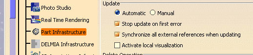

Hallo CAD Community,
ich hatte vor einiger zeit schon ein problem mit Catia V5 und mir wurde hier sehr schnell geholfen. jetzt ist es wieder so weit, dass ich ein problem habe und hoffe auf euch.
Folgendes:
Ich hab mir ein Produkt aufgebaut, bei dem ich einige parameter einfach über constrains ändern kann. wenn ich allerdings einen parameter (z.B einen säule um ein paar grad drehe) veränder werden bei einem part beispielsweise nicht alle planes mitgezogen. ich muss jedes mal in das part gehen und manuel auf syncronize all klicken. wenn ich aus dem part ins produkt wechsel werden die planes nachgezogen (update ist automatisch). ich möchte allerdings nicht jedes mal das part öffnen und manuel syncronizieren. auch meine messungen, die im product hinterlegt sind) werden nach einer veränderung nicht automatisch upgedatet. diese muss ich auch manuell updaten. parts allerdings nicht. auch das ist störend. in den optionen habe ich schon geschaut find aber leider nichts zur syncronization und auch nichts zum update von messungen. lönntet ihr mir da bitte weiterhelfen. ein weiteres problem was ich erst seit heute habe ist das, dass wenn ich eine messung mir das ergebnis nicht angezeigt wird.
ich bitte um eure antworten. muss irgendeine setup-geschichte (optionen) sein
viele grüße
der chris

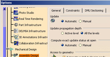

Servus,
sind die Optionen so eingestellt wie auf den Bildern? Dann sollte es gehen.
Gruß Daniel

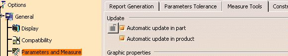

erstellt am: 22. Mai. 2008 22:34    Editieren oder löschen Sie diesen Beitrag!  <-- editieren / zitieren -->   Antwort mit Zitat in Fett Antwort mit kursivem Zitat    Unities abgeben: 1 Unity (wenig hilfreich, aber dennoch)2 Unities3 Unities4 Unities5 Unities6 Unities7 Unities8 Unities9 Unities10 Unities Nur für chrisatcad 10 Unities + Antwort hilfreich
die Messungen kannst du hiermit richtig einstellen
