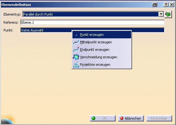

Halloechen zusammen,
ich habe in einem Part zwei Ebenen.
Jetzt moechte ich eine neue Ebene genau mittig zwischen diesen beiden erstellen.
Ohne zu messen und ohne Formel und so ....
vielen Dank

Seruvs
Im GSD (Flächenmodul) unter: Einfügen -> Erweiterte Tools für Replikationen -> Ebenen zwischen

Hallo Udo,
Parallele Ebene durch Punkt erzeugen. Die Erzeugung des Punktes bleibt die überlassen.
Geht alles in einem Befehl.
