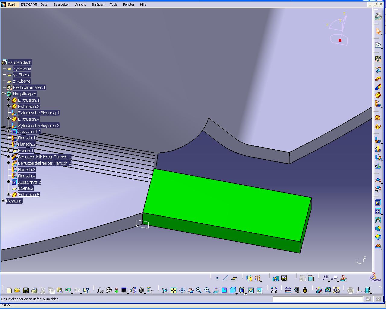

Wie kann man einen Extrusionskörper (grün im Bild) zu einem vorhanden Blechteil hinzufügen? Wenn ich nämlich das Blechteil abwickle, bleibt das grüne Teil in seiner Position.
Es gehört nicht zum Blechkörper.
Gibt es irgendeine Funktion, mit der man Körper verbinden kann?

Mit dem Körper hast du Pech gehabt.
Du solltest die Lasche mit dem Generative Sheetmetal Design modellieren.

der grüne Körper wurde in der genannten Umgebung durch "Extrusion" erstellt.
Kannst du mir vielleicht eine Anleitung geben, wie ich diese "Lasche" modellieren soll?

Du könntest probieren deine Extrusion mit dem Befehl Biegung an dein Blechteil anzubinden. obwohl ich befürchte, das dies bei einem Winkel von 180° nicht geht.
Vielleicht solltest du die "Kontur" deines Blechteils zunäcghst im GSD erzeugen, dann die ebenen Flächen zu einer Wand "konvertieren" und diese mit Biegungen zusammenfügen.

Also meinst du, ich sollte mein komplettes Blechteil erst durch Flächen
beschreiben und dann im Blechmodul zum eigentlichen Volumenkörper komplettieren (Stichwort Icon:"Erkennen")?
Ist das mit dem GSD eine gängige Methode in der Praxis?
Ich bin bestimmt nicht der erste, der eine Haube mit ein paar Flanschen konstruiert

Damit du nicht kleine gerade Stücke an einen Flansch "anbinden" musst gibt es folgende Möglichkeiten:
- beim erzeugen eines Flansches eine Begrenzung angeben bzw die Funktion Wand an Kante" mit Offsetwerten verwenden. Danach die Lasche wieder beschneiden
- die Lasche als "Wand" (entweder mit Skizze oder Fläche) erstellen und mit einer Biegung zum restlich Teil verbinden (siehe Beispiel)

Mir geht es darum, die Ecken nachher zu verschweißen, das heißt ich brauche keine Eckenfreistellung, stattdessen möglichst viel Material um nachher mit einer Nat das Loch schließen zu können.
Daher auch der Versuch, die grüne Lasche zusätzlich anzubringen.
(Dessen Geometrie lässt sich natürlich noch verfeinern.)

Hallo Tim,
sieh dir mal die Funktion User Flange an, damit sollte dein Problem sehr einfach zu lösen sein.
