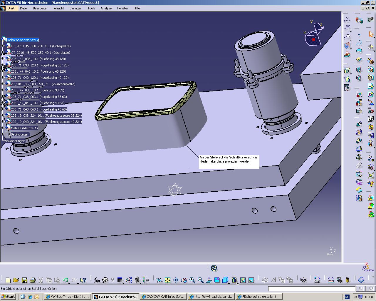

Ich soll ein Werkzeug konstruieren und muss dafür ein Loch in der Niederhalterplatte für die Matrize erzeugen. Da die Matrize aus einer Messung heraus entstanden ist, kann ich keine 100%ige Garantie dafür übernehmen, dass sie genau in der Mitte des Werkzeugs sitzt. Die Abweichung sollte höchstens ein paar hundertstel betragen, aber nacharbeiten ist ja bekanntlich teuer.
Daher habe ich nun in die Matrize Bohrungen eingefügt, anhand derer ich sie auf der unteren Platte des Werkzeugs positioniert habe. Nun habe ich die Matrize größer ausgeführt, als nötig, sodass sie aus der Niederhalterplatte oben heraus schaut. Jetzt will ich einfach die Schnittkurve auf der Niederhalterplatte erzeugen,und dann da ein Loch machen. Nur weiß ich nicht, wie ich die Schnittkurve bekomme und bin wieder einmal auf eure Hilfe angewiesen.

Hat sich erledigt, ich habs im GSD mit der Drahtmodell->Verschneiden Option hinbekommen, im Forum erstmal gucken, hat manchmal Vorteile.

Nun ja, alle Probleme sind doch noch nicht erledigt. Jetzt habe ich zwar die Schnittkurve, die wird aber in einem neuen Part erzeugt und ich kann auf meiner Niederhalterplatte keine Tasche erzeugen. Wie kriege ich nu die Kurve in das Part meiner Niederhalterplatte?

Hallo Lowrider614,
wie wäre es mit "Copy" und "Paste_Special--As_Result" bzw. "Paste_Special--As_Result_With_Link"?
