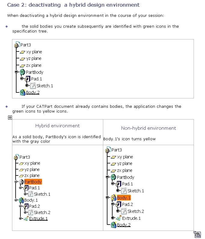

hab mal eine kleine Frage: Was bedeutet es wenn das sonst grüne Symbol für Bodies gelb ist?
Danke im voraus

Hallo Kristof,
das zeigt an, dass es sich um ein Hybrid-Part handelt.
Vorsicht! Das ist bei den meisten OEM's verboten.

hallo teilnehmer,
hab dazu was aus der online-hilfe
(siehe Bild)
gruss,
thomas

erstmal danke für die schnellen Antworten! Die Daten werden bei der internen Datenkonvertierung von einem CAD-System nach V5 erzeugt und gehen nicht zu den OEM's. Habe bislang immer händisch aus den gelben Bodies einen grünen erzeugt. Wozu genau sind denn diese Hybrid-Bodies da?

hallo,
hast du zugriff auf die onlinehilfe?
da stehts recht gut beschrieben.
siehe auch mein angehängtes bild von oben.

Das Hybriddesign ist mir eigentlich immer noch ein Rätsel. Hab damit bisher nur selten arbeiten müssen.... In Hybrid-Bodies kann man Solids und Flächen (oder Drahtgeometrie) erzeugen. "Normalerweise" kann man ja Flächen und Drahtgeometrie nur in geometrischen Sets erzeugen.

da die gelben Bodies wie gesagt nur nach der Datenkonvertierung vorhanden sind, beinhalten sie auch meist nur "dumme" Solids. Ich kopiere einfach den gelben Körper und füge ihn mit paste spezail "as result" wieder in das Modell ein.(jetzt ist der Body wie gewohnt grün)

Damit hast Du Dich zwar der Hybrid-Bodies entledigt, intern ist das Part aber immer noch als Hybrid gekennzeichnet (das lässt sich auch nicht ändern). Da man das aber meines Wissens nach mit normalen Bordmitteln eh nicht auslesen kann, dürfte es auch nicht weiter interessieren.

falls die Daten schon "dumm" rüberkommen, kannst Du dir folgendermassen helfen:
1.)Erstelle dir ein neues Produkt
2.)Füge den "Hybrid-Part" in das neue Produkt ein
3.)Erstelle Dir über Generate CatPart from Proct ein neues Part
=> Das neue Part hat dann grüne Bodies, wenn unter Tools-Options-Infrastructure - Partsinfrastrucure die Funktion Hybrid-Design nicht aktiv ist.
