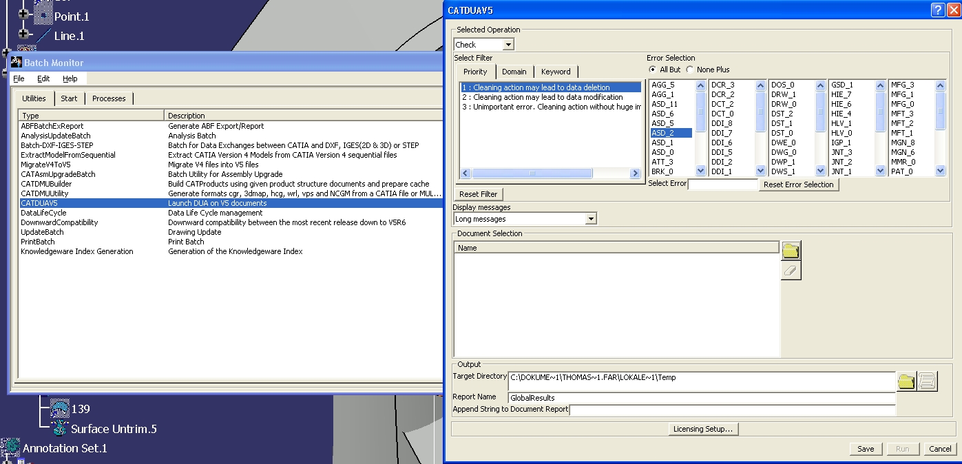

Kopier die Dateien mal in ein anderes Verzeichnis (sind in Ordernnamen überhaupt Punkte erlaubt?).

Ich vermutet, dass in der Datei ein Flag gesetzt wurde und somit nichtmehr "normal" geöffnet werden kann.
Vielleicht kann man das mit CATDUA bereinigen.

hallo,
langsam wirds ja etwas zäh...
ich hab jetzt das fenster vor mir, und weis nicht was ich machen soll!!!
ist das irgendwie schnell erklärt??
ich danke schon mal für das durchhaltevermögen!!!!

Mit CATDUA breinigen geht leider nicht, hab es gerade getestet.
