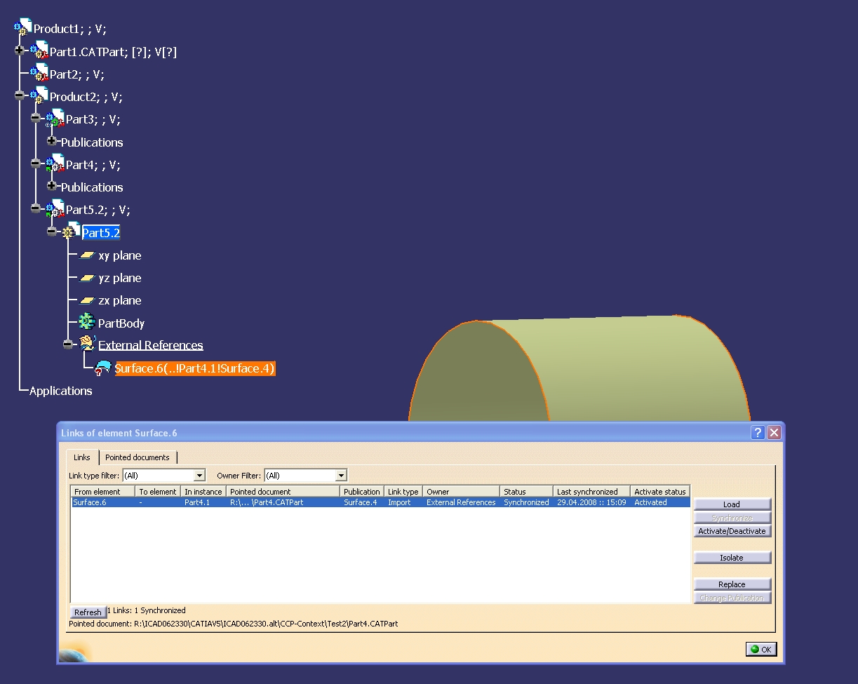

Hallo liebe Catia Community,
ich habe folgendes Problem. Ich habe eine große Produktstruktur, bei dem ich ein Part habe das auf Goemetrien in anderen Parts referenziert. Beim laden der Produktstruktur im Cache Mode erscheinen die Externen Geometrien mit einen Fragezeichen. Jetzt würde ich gerne diese Links gerne synchronisieren, ohne das ich gleich die ganze Produktstruktur ins Design Mode stellen möchte. Das laden der gesamten struktur würde zu lange dauern und es kommt dann auch 'Click OK to terminate'. Ich würde gerne einfach nur die Quellparts laden. Bei Edit Links gibts ein Schalter mit Load, aber da tut sich nichts? Die Quelldatei im seperaten Fenster will ich auch nicht öffnen.
Kann mir da jemand weiter helfen?
(Beispielmodell habe ich im Anhang gestellt)

Es reicht doch, wenn Du das Pointed Document, also im Beispiel das Part4.CATPart in den Design Mode stellst.

Dieses Bild zeigt ein einfaches Beispiel. Aber ich habe ein sehr grosses Modell mit vielen Unterprodukten. Theoretisch müßte ich dann durch das ganze Modell gehen und die Modelle alle auf Design Mode schalten. Etwas heftig finde ich. Komischerweise geht das "load" bei Edit Links nur bei CCP Links.
Macht es vielleicht mehr Sinn statt den Import Links die CCP Links zu verwenden?

Hallo, ich habe das selbe Problem. Ich muss, um die Links zu synchronisieren jedes mal die Quellelemente in Design Mode stellen, sehr umständlich finde ich.
Weiss jemand ob und wie ich eine große Produktstruktur synchronisiren kann, ohne das ich Schwierigkeiten bekomme mit dem Speicher? Gibt es dazu eine Methodik z.B. mit einem Skelett-Modell zu arbeiten?

Mir faellt dazu nur ein Trick ein, den ich selbst schon mehrfach erfolgreich verwendet habe, bis ich meinen Rechner mit mehr Speicher aufruesten konnte.
Ich musste auch die Struktur synchronisieren. Um den Design Mode kommst du nicht herum, wohl aber kannst du die "sinnlos geladenen Teil" reduzieren, von denen du weisst, dass sie nur Speicherplatz schlucken aber nichts fuer die Synchronisation bringen: ich habe schlichtweg alle nicht Kontexttteile - z.B. alle meine Standardteile, aus dem Standardordner in einen anderen Ordener verschoben, in dem CATIA nicht sucht. Du bekommst zwar beim Laden deiner Hauptstruktur jede Menge Meldungen von Teilen, die fehlen, aber die wichtigen Teile, die Infos zur Sync enthalten wurden ja geladen und das Sync zwischen den beteiligten Teilen laeuft trotzdem. Danach die Baugruppen und Parts sichern, die modified wurden. CATIA-Fenster schliessen und Standardteile wieder zurueckschieben, fertig.
Mehr Speicher bzw. irgendwann einen erschwinglichen 64 Bit Rechner loesen das Problem dann auch.
Ansonsten kannst du nur dein Problem hoechstens auf mehrere Probleme / Baugruppen verteilen. Ebenso hilft es, nur die benoetigten Libraries zu laden bzw. CATIA auch mal neu zu starten, um den Speicherbedarf etwas herunterzudruecken.
