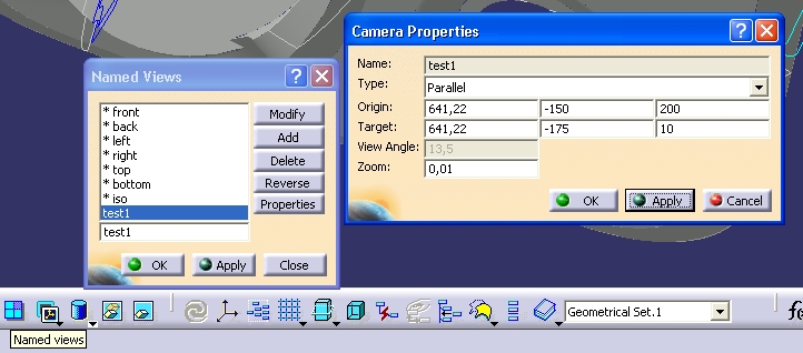

hallo tunki,
in der toolbar QUICKVIEW kann man ansichten speichern. und dann auch über die CAMERA PROPERTIES (siehe Anhang!)verändern. Vielleicht probierst du damit mal zum gewünschten Effekt zu kommen.

erstellt am: 07. Mai. 2008 13:34    Editieren oder löschen Sie diesen Beitrag!  <-- editieren / zitieren -->   Antwort mit Zitat in Fett Antwort mit kursivem Zitat    Unities abgeben: 1 Unity (wenig hilfreich, aber dennoch)2 Unities3 Unities4 Unities5 Unities6 Unities7 Unities8 Unities9 Unities10 Unities
Ist eine sehr nette idee allerdings gibt es dabei mehrere harken.
1. die ansicht hat immer den ganz genau gleichen blickwinkel (ungeeignet für große baugruppen)
2. muss man immer wieder auf das Icon von der funktion drücken was sich im alltag als ungünstig erweist

hallo tunki,
zu1)
du kannst in den CAMERA PROPERTIES den Blickwinkel verändern.
zu2)
was genau willst du denn damit machen, wenn einmal auf den knopf drücken ungünstig ist???
