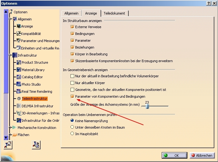

für eine Arbeit möchte ich gerne ein Teil in 3D darstellen und möchte dafür gerne Gestaltmaße an das Teil anbringen.
Dafür wäre es praktisch, wenn man direkt die Bemaßungen aus dem Sketcher im Part darstellen könnte.
Ist das irgendwie möglich bzw. gibt es dafür sogar eine bessere Methode?
Ich danke euch für jegliche Hilfe.

Hallo WildyCard58,
das müsste in den Optionen einstellbar sein, siehe Anhang.
Mörchen

Noch ein Nachtrag:
die obige Einstellung zeigt nur die Maße, wenn man zum Beispiel einen Block bearbeitet. Alle Maße können so nicht dargestellt werden.
Ein (mühsame) Alternative ist, die Hauptmaße des Bauteils mit 3D-Bedingungen darzustellen. (Einfügen / Bedingung)

Hi Mörchen,
nachdem ich diese Option eingestellt habe,
hat sich in der Part Ansicht nix geändert (also keine Parametrisierungen waren sichtbar)
Die 2. Möglichkeit klappt zwar, aber die ist nicht nur umständlich sondern auch nicht soo...toll
Aber schon mal danke für den Vorschlag

Hallo WildyCard58,
vielleicht wäre es eine bessere Idee, das Bauteil in einer Zeichnung darzustellen - z.B. als Iso-Ansicht, dort zu bemaßen und die Ansicht in den Eigenschaften auf Raster umzustellen. Dabei kannst du mit den Optionen auch einstellen, dass das Teil schattiert werden soll.
Eine weitere möglichkeit, die aber nur funktioniert, wenn du eine bestimmte Lizenz hast: Functional Dimensioning And Tolerancing. Damit könntest du direkt im 3D bemaßen.

So, erstmal danke euch beiden für eure Hilfe.
Deine Methode CEROG hat funktioniert, ist zwar nicht 100%ig die Ansicht die ich wollte, aber das passt schon. (Es funktioniert jedenfalls  )
Die Lizenz zu Functional Dimensioning And Tolerancing besitze ich leider nicht. Ist auch nicht so schlimm!
