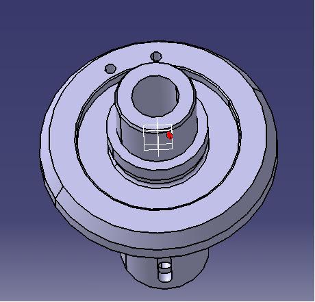

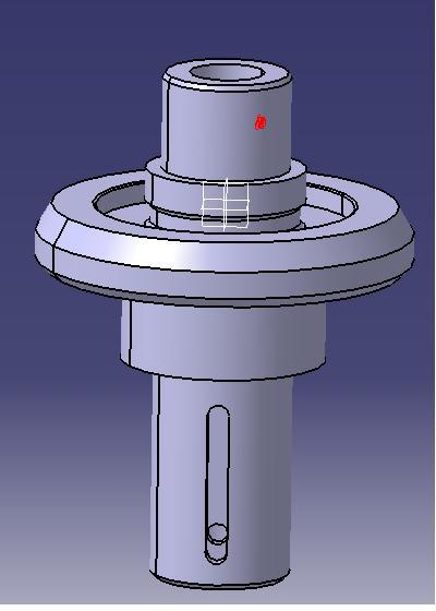

ich bin grade dabei ein Dehteil zu konsturieren und hab ein riesen Problem.
Ich muss auf einem Zylinder ein Loch in einem bestimmten Winkel zu meiner Nut konstruieren, das Problem is, das die Nut auf einem anderen Zylinder liegt.
Wie kann ich nur eine Bohrung in einem bestimmen Winkel zu der besagen Nut machen?
Danke für Tipps im voraus.

Zur Erzeugung einer Radialbohrung am besten eine Linie, die die Achse der Bohrung bildet, erstellen (entweder in einer Skizze, oder als "3D-Linie"). Dann die Linie Wählen -> STRG drücken -> Mantelfläche wählen -> Symbol zu Bohrungserstellung anklicken.
