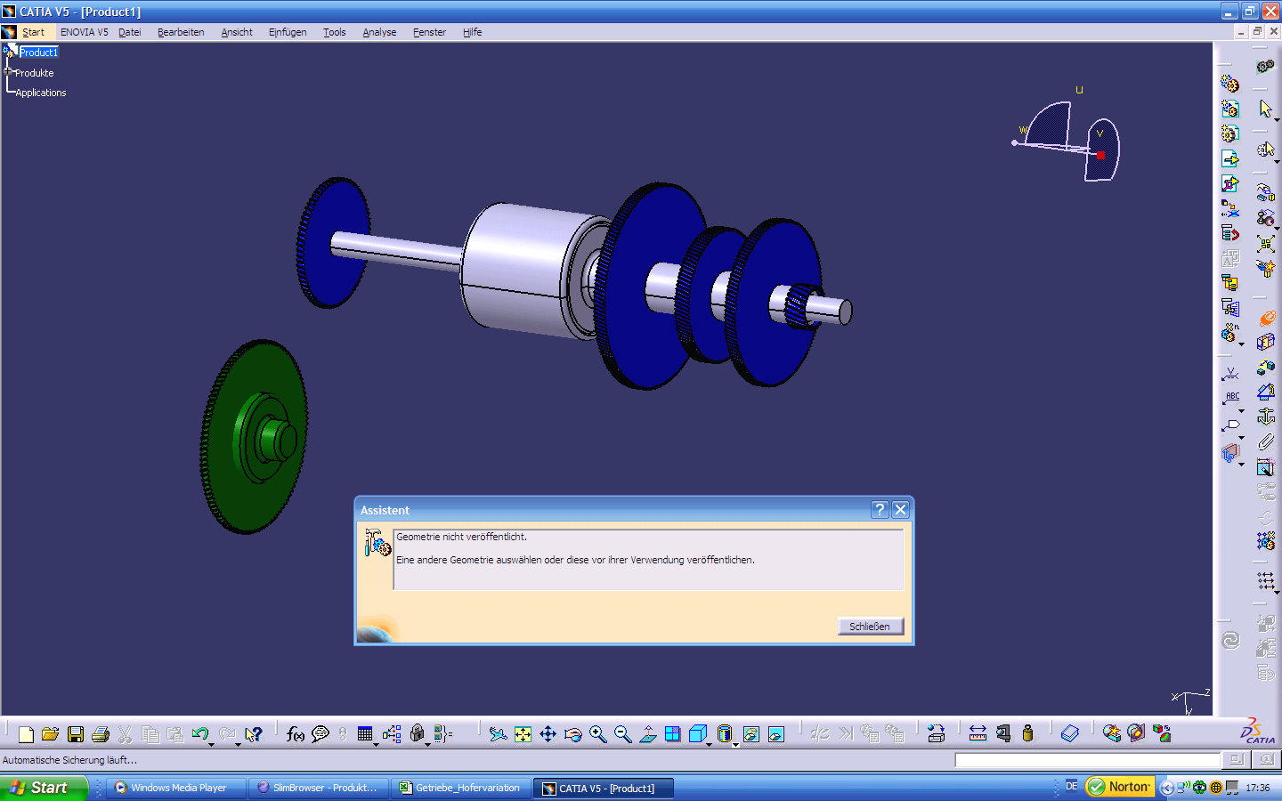

Hallo Forumsgemeinde,
hab mal wieder nen Einstellungsproblem und weiß nicht wo ich suchen soll. Bin jetzt auf die V5 R17 Version umgestiegen. Vielleicht hatte ja einer von euch auch das Problem. Habe zwei Produktgruppen und wollte sie in einem neuen Produkt zusammenfügen. Aber wenn ich auf Abstand oder Kongruenz klicke, kann ich keine Fläche der einzelnen Produkte auswählen. Bei einzelnen Parts zu nem Produkt hinzufügen geht ohne Probleme.
Diese Fehlermeldung bekomme ich:"Diese Geometrie kann nicht ausgewählt werden, da ihre Zugänglichkeit in PLM nicht ausreichend ist.
Eine andere Geometrie auswählen oder diese vor ihrer Verwendung veröffentlichen."
Hoffe das mir einer weiterhelfen kann.
Gruß Ronald

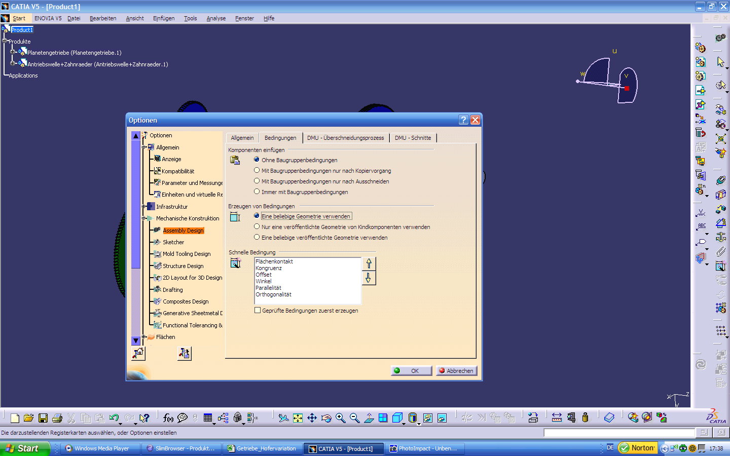

du musst unter Tools > Options > Mechanical Design > Assembly Design > Constraints unter dem Punkt "Constraints creation" auf "Use any geometry" stellen.

Habe ich soweit gemacht, aber es geht noch nicht. Jetzt sagt er mir das die Baugruppe nicht veröffentlicht ist.

mach mal bitte einen Screenshot von der Profilkarte der Settings...

Ja das meinte ich. Da kommt mir wohl direkt eine Frage auf... wie hast du die Komponenten eingefügt? Normaler weise sollten diese beiden produkte nicht unter einem Knoten sondern als einzelne Bestandteile der Baugrppe eingefügt werden.

die Fehlermeldung deutet darauf hin, dass Du nur "publizierte Elemente" ("veröffentlichte Elemente"?) zum Erstellen von "Constraints" ("Bedingungen") benutzen darfst.
D.h., Du must entweder den Schalter "Restrict external selection with link to published elements" unter "Tools-Options-Infrastructure-Part_Infrastructure-General" deaktivieren oder alle Elemente, die Du zur Erzeugung von "Constraints" ("Bedingungen") benutzen willst, publizieen (veröffentlichen).

..oder du aktivierst den Knotenpunkt "Produkte" also nicht den obersten sondern das Produkt in dem deine beiden Komponenten auch tatsächlich liegen. Dann sollte es meiner Meinung nach auch geh´n.Für was brauchst du da eigentlich das Unterprodukt? PLM Geschichte oder Stücklistenaufbau etc. Ansonsten würde ich diesen gleich rausnehmen

nur zur Info: der 'Knotenpunkt "Produkte"' ist kein Strukturknoten im Sinne eines Unterproduktes, sondern eine Darstellmöglichkeit von CATIA, bei der die Unterprodukte bzw. Parts in einem seperaten Knoten dargestellt werden. Normalerweise wird dieses "Feature" deaktiviert, da dadurch nur der Baum aufgebläht wird.
Einzustellen unter "Tools->Options->Infrastructure->Product_Structure", Reiter "Product_Structure", Abschnitt "Specification_tree", Schalter "Products".
