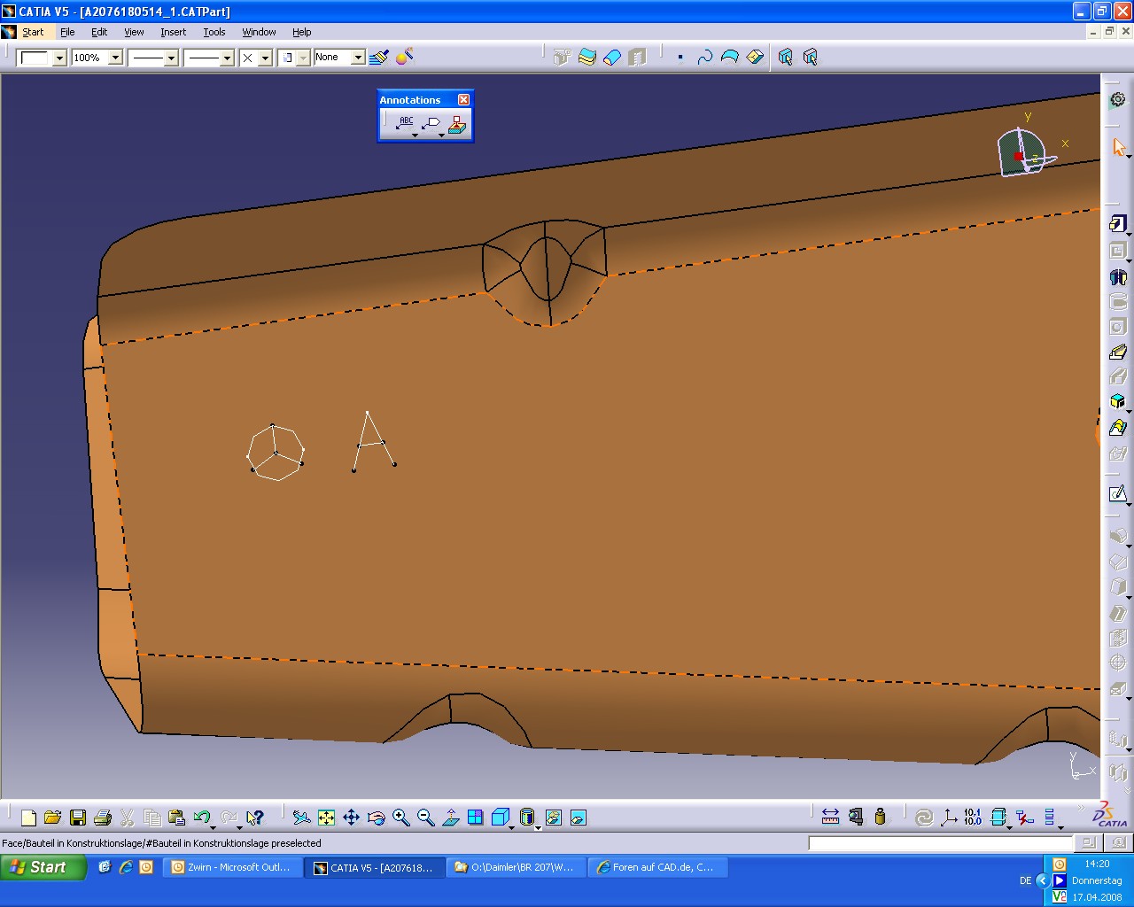

ich möchte in ein Part einen Schriftzug einbringen (s. Anhang).
Sinn ist es, das die Schriftgröße definiert ist, die Position festgelegt ist und was für Sachnummern ich alles auf dem Bauteil haben möchte.
Dies möchte ich so, da es keine Zeichnung zu diesem Bauteil geben wird.

wie es technisch geht findest Du hier:
http://catia.cad.de/index.php/faq/13-part-design
Wenn ich das Bild richtig interpretiere, dann geht es um ein Daimler-Teil. Da wäre ich erst mal ganz vorsichtig, und würde das nur machen, wenn ich den richtigen Schriftfond und ein freigegebenes Logo hätte. Wenn es um CI geht, sind die Firmen i.d.R. sehr genau.

Such mal im Forum nach "Gravur". Dieses Thema wurde schon sehr oft behandelt. Auf der inoffiziellen CATIA-Hilfeseite ist AFAIR auch eine Erklärung.

Vielen Dank für die schnellen Antworten.
Dies wird ein Vorschlag für Daimler, wo die Kennzeichnung hin soll.
Ich habe nur das Problem, wenn ich die Schrift in meine Skizze einüfge, das es diese irgendwo hin verschägt und ich sie nicht mehr finden kann.
Gibt es da noch einen Trick?

Hallo Benny6483,
wenn Du das dxf öffnest, kannst Du den Schriftzug näher zum Achsensystem ziehen und erst dann kopieren. Dann haut er in der Skizze beim Einfügen nicht ins Nirwana ab.

Ah ok, ich verschiebe die Skizze mit Translation definition
