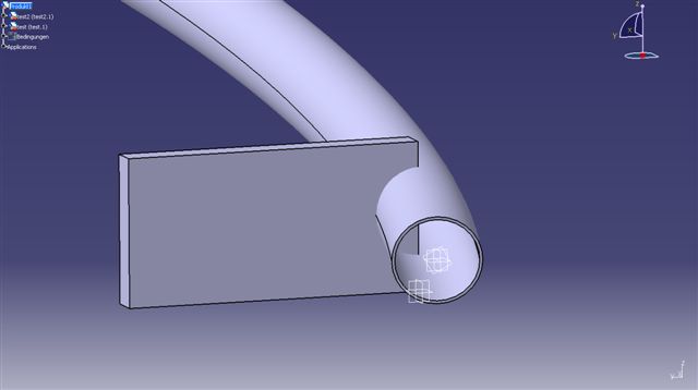

Hallo Leute,
dies ist mein erster Beitrag hier, bin noch ein ziemlich Grünschnabel in Sachen CATIA V5.
Folgendes Problem:
Ich bin im Assembly.
wie kann man die "Schnittmenge" zwischen zwei Bauteilen entfernen bzw. wegtrimmen?
In meinem Fall wäre das ein Block, der von einem Rohr "durchschnitten" wird. Ich möchte den Block so "beschneiden", dass man das Rohr hinterher an den nun passenden, frikassierten Block anschweißen kann. (Das Rohr ist gebogen und schneidet den Block schräg)
Lieben Gruß,
Andreas

Danke für die Antwort, Mörchen.
Leider Funktioniert das nicht, habs damit schon versucht. Es passiert nichts. Der Block ragt weiterhin in das Rohr hinein.
Hmm...
Würde gern mal ein Foto posten, wenn ich wüßte wie man aus Catia ein .jpg exportiert.
Andreas

Cool,
wenigstens das klappt. :-)
Hab mal ein Bild angehängt...

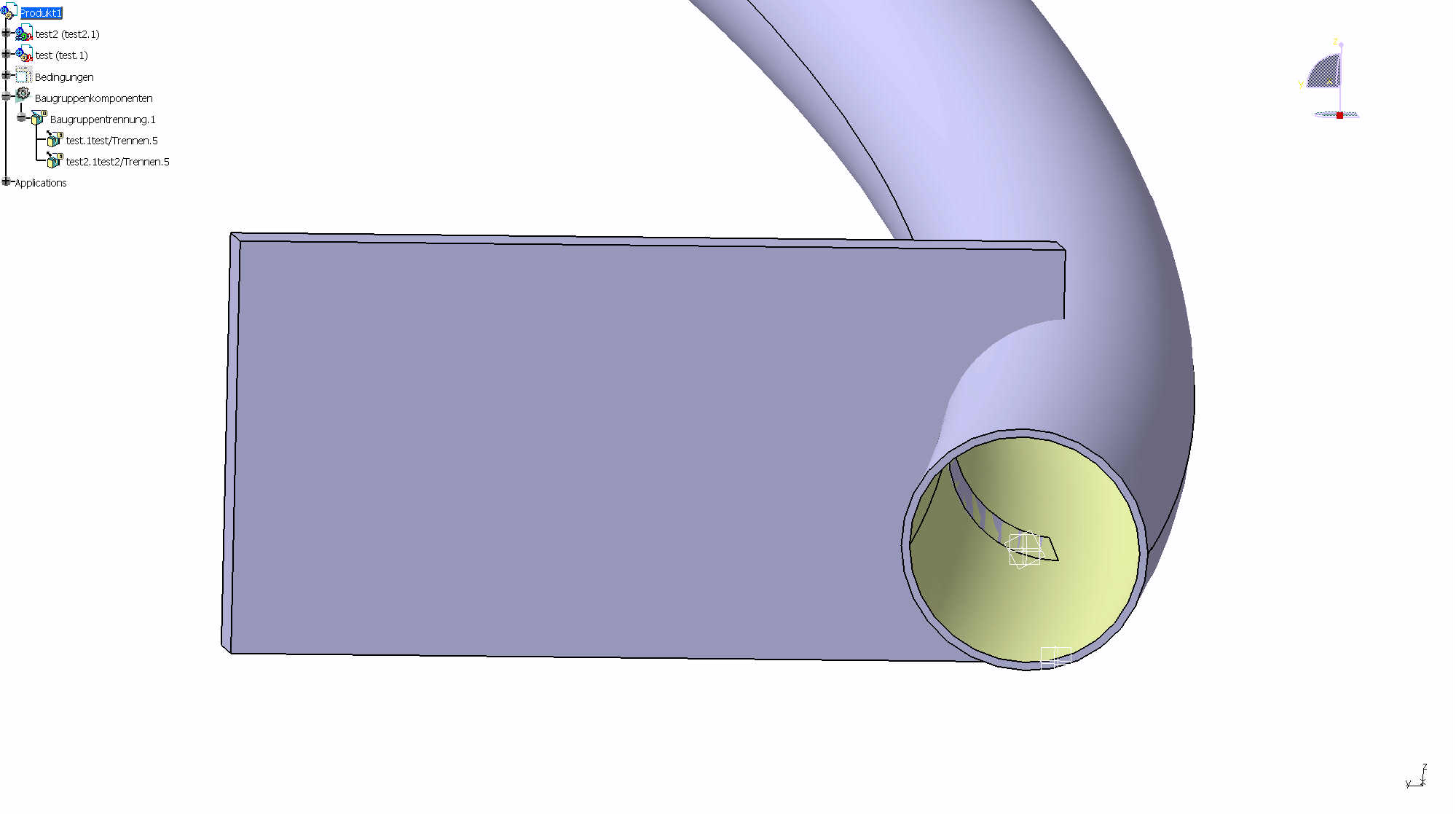

Wow, ihr seid die Besten!
Hat geklappt.
Allerdings: Man muß die Innenfläche des Rohres ableiten, da sonst der äußere Teil des Blocks weggetrimmt wird und nicht der Teil, der im Rohr liegt. Das hat aber nun den Nachteil, daß der Block noch bis zur inneren Rohrfläche ragt (siehe Bild).
Ich könnte mir vorstellen, dass das für eine spätere FEM-Berechnung zu manipulierten Werten führt?!
Zur eurer Info: ich möchte einen Gitterrohrrahmen für ein Fahrzeug konstruieren. Kann man nicht direkt im GSD-Modus konstruieren und hinterher alle Flächen im Assembly irgendwie aufdicken und dann verschweißen?
Danach möchte ich nämlich im Rahmen einer Studienarbeit eine Torsionsberechnug mittels FEM realisieren...

Hallo AndreasV5,
nein, nein, Du musst schon mit der äußeren Fläche trimmen, ABER: Du musst die RICHTUNG von dem Teil, der stehen bleibt, umkehren. Irgendwo ist/sind nach Selektion der Fläche zum Trennen ein oder mehrere Pfeile zu sehen, welche Dir anzeigen, in welche Richtung von der Schnittfläche aus das Teil erhalten bleibt. Einfach den Pfeil selektieren, dann wird die Richtung invertiert!
mfg,
Lusilnie

erstellt am: 18. Apr. 2008 15:34    Editieren oder löschen Sie diesen Beitrag!  <-- editieren / zitieren -->   Antwort mit Zitat in Fett Antwort mit kursivem Zitat    Unities abgeben: 1 Unity (wenig hilfreich, aber dennoch)2 Unities3 Unities4 Unities5 Unities6 Unities7 Unities8 Unities9 Unities10 Unities
Danke Lusilnie,
hab ich gestern Abend auch festgestellt.
Danke,
