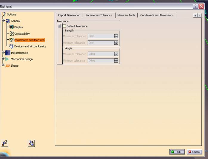

Wenn ich im Sketcher eine Linie bemaße erscheint hinter der Zahl immer ein +-Zeichen. Kann ich diese Einstellung ausschalten?

Hast du veilleciht mal ein Bild davon?

du hast in den Tools Options eine Allgemeintoleranz für alle Masse in Sketchern festgelegt daher dieses +- Zeichen. den haken dort rausnehmen wo genau die Einstellung dazu ist kann ich dir auf die schnelle leider nicht sagen - gug mal unter Sketcher nach dort dürfte das irgendwo sein.

Servus, wir haben es gefunden yippieh!    Danke! Im Anhang ist ein Bild vom menupunkt in V5
