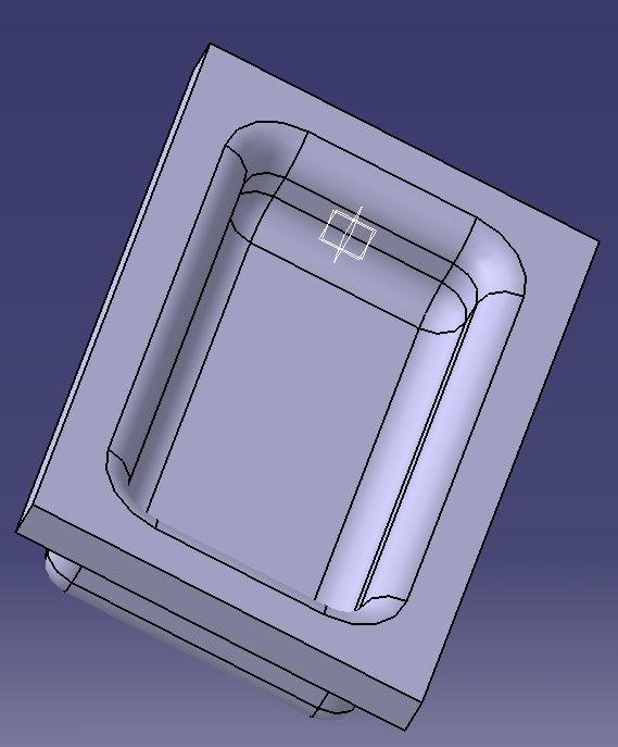

wie kann man so was tifziehen, dass man eine Wanne mit Rippen bekommt?
Dieses Model wurde in Part Design erstellt.
Danke.

@oxanag: was genau möchtest du denn erreichen. Mir fallen da mehrere Möglichkeiten ein. Man könnte einen Block generieren und die Struktur der Rippenausenkanten als Skizze aufmahlen und als Tasche definieren. Man könnte aber auch über die Funktion Schalenelement gehen und dann die Rippen erzeugen...

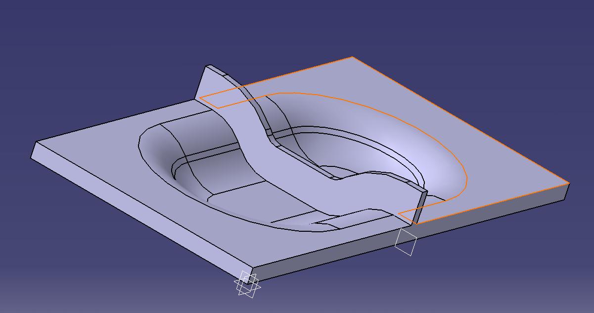

zur ersten Frage. Es sollten verschiedene Bilder sein, aber irgendwas ist schiff gelaufen und ihr sieht nur die gleiche Bilder. Aber egal.
Ich möchte so was haben, wie ich schön mit großem Aufwand gemacht habe. Aufwand meine ich diese Kurven unten, wo sich die Rippe und Wanne trefen, und obere. Das habe ich als eine Skizze gemacht und dann als Block ein Paar mm. Wenn ich das alles später parametrisieren will, kriege ich da Probleme. Wer kann mir besser Lösung vorschlagen?

da gibt es sicher mehrere Ansätze, je nach dem, ob Du mit Flächen arbeiten kannst oder nicht:
Ohne Flächen:
1.) die Ebene in Höhe der Rippe als Skizzierebene wählen
2.) in der Skizze "3D-Intersction" mit den Teilflächen der Oberseite
3.) entstanden Linienzug der Skizze als "Pad" mit "Thickness" erzeugen: "Thickness" gleich Rippenhöhe; "Limit" gleich halbe Rippendicke, "Mirror Extension" (in beide Richtungen gleich)
Mit Flächen:
1.) "Extract" der Oberseite tangentenstetig
2.) "Offset" des "Extract" mit der Rippenhöhe als Wert
3.) Skizierebene auf Ebene parallel zur selektierten Fläche (siehe Bild!) mit Rippenhöhe als "Offset"
4.) Skizze: Rippenprofil als Rechteck
5.) "Pad" mit Begrenzung "Up_to_Next" in Richtung Wanne
6.) Verschneiden des "Pad" (bzw. "Bodies") mit der Fläche aus 2.)

erstell dir erst mal einen neuen Body (Einfügen -> Körper). Anschließend erstellt du dir ein Geometrisches Set (Einfügen -> Geoemetisches Set). Jetzt erstellst du dir eine Ebene (an der Position an der du z.B deine Letzt Rippe reingebastellt hast (am besten mit Abstand von einer Körperkante).
Jetzt definierst du den Neue erstellten Körper in arbeit. Nun machst du eine Skizze. Von der einen Seite bis zur andern und tiefer wie dein Tiefzeihteil. Jetzt solltest du dein Tiefzeihteil haben und senkrecht dazu sollte die Rippe stehen (sieht genauso aus wei dein Bild nur das der Körper der Rippe in das Tiefziehteil reinsteht. Jetzt macht du einen RMT auf den neuen Körper (den mit der Rippe), geht im Kontextmenü ganz nach unten (....objekt) und da gehst du dann auf die boolesche Operation HINZUFÜGEN. Jetzt werden die Kanten (die erst innerandergestanden sind) getrimmt und miteinader verschnitten und heraus kommt exakt das was du haben willst.
Für die restlichen Rippen machst du eine gleichmäßife Widerholung des Teils (ich weiß nicht wies auf deutsch heißt aber es ist ein blaues Icon mit vielen gleichmäßigen Punkten drauf)

Danke schön. Es soll klappen.
