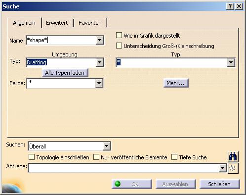

wir bekommen in der Drawing von Baugruppen die Schraffuren im falschen Winkel angezeigt. Woran liegt das und wie kann ich das ggf. ändern und zwar so dass alle Schraffuren geändert werden.
Also Standard Winkel 45°.
Wie man das für jede Schraffur einzeln macht weiß ich. Das ist mir aber für die große Baugruppe zu mühsam.
Ich dank euch recht herzlich!
Grüße Susanne

Hallo Susanne,
man kann über die "Suchen"-Funktion <Strg>+<f> alle Schraffuren auswählen (siehe Bild).
Eingabe siehe Bild. Dann "Fernglas" und <OK> drücken und unter Bearbeiten->Eigenschaften wie gewünscht einstellen.
->!!! Es erhalten alle Schraffuren die gleichen Einstellungen Winkel, Abstand, Farbe..... !!!!
