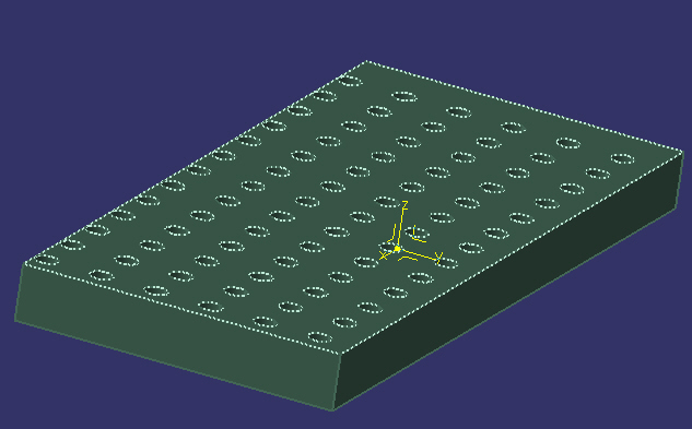

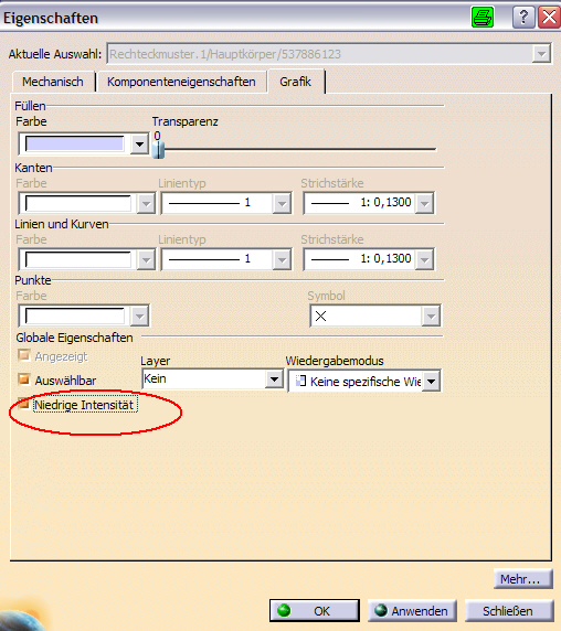

Guten Tag,
kann mir jemand die Option "Niedrige Intensität" erklären?
Diese findet man mit der RMT unter -> Rechteckmuster -> Eigenschaften -> Grafik -> Globale Eigenschaften
- Hat die Aktivierung dieser Option einen  Einfluss auf die Performence-Leistungen?
- Oder ist es nur eine visuelle vereinfachte Darstellung?

das ist lediglich eine Einstellung der Farbgabe. Soll meinen, wenn man eine Ecke auf Low Intensity stellt ändert sich jedes Element, welches in dem gleichen Part hängt, in die voreingestellte Farbe (standard "Dark Green"). Dies hat keine Auswirkung auf die Performance.
MFG
Rick Schulz
