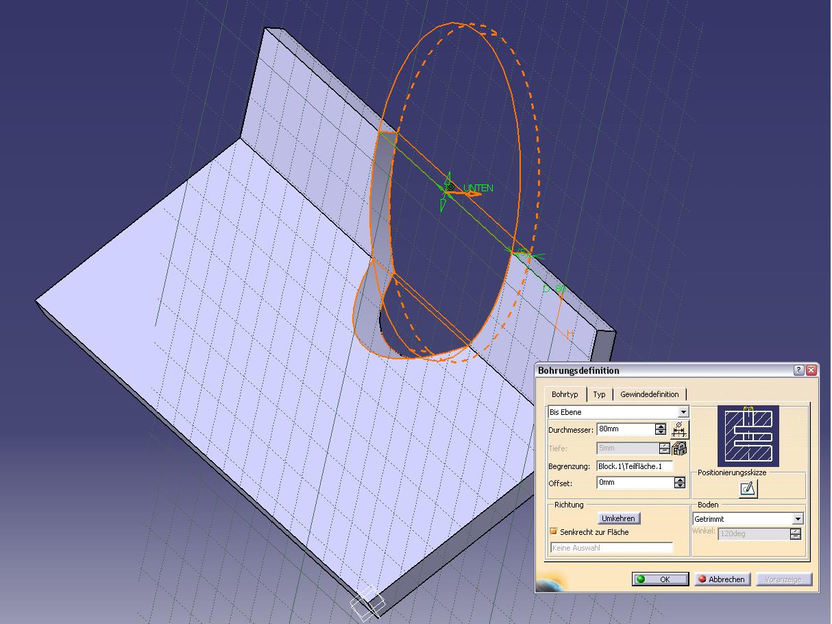

ich brauche dringend Hilfe. Ich habe ein Y-Profil und muss eine Bohrung senkrecht zur zwei Flächen machen. Wie geht das?
Danke.

(abgesehen davon, dass ich mir nicht vorstellen kann, mit einer Bohrung gleichzeitg senkrecht durch 2 nichtparallelen Flächen zu bohren - ich nehme an, Du meinst was anderes.) Am besten machst Du Dir eine Ebene, die senkrecht zur Bohrrichtung steht und bohrst von da aus. Alternativ kannst Du auch eine Linie mit der Bohrrichtung erzeugen und parallel zu ihr bohren.

Ich meine gerade das. Ich hab ein Blech, das zuerst eine Bohrung bekommt und dann gespaltet und gebogen wird, dass ein Y-Profil entsteht. In der Realität ist diese Bohrung senkrecht zu beiden Flächen. Ich muss das darstellen.

dann mach doch einfach Deine Y-Geometrie und bohr jeweils ein Loch in jede Fläche (an der entsprechnden Stelle). Im Endeffekt hast Du ja 2 Bohrungen auf 2 Flächen.

vielen Dank für deine Vörschläge. Ich hab das schon probiert, geht nicht. Ich will nur eine z.B. senkrechte Fläche bohren, aber werden beide erwischt. Wie kann ich dann einstellen, dass die Bohrung nur durch eine Fläche gehen soll?

entweder gibst Du bei der Bohrtiefe die tatsächliche Stärke des Materials an (Sackloch) oder Du wählst die Option "Bis zum nächsten (up to next)

...oder du sagst "bis Fläche" und gibst die Fläche an. Oder wenn die Fläche eben ist, dann kannst du auch "bis Ebene" machen.
Allerdings, die Variante mit dem Sackloch ist die ungünstigste (IMHOIn my humble oppinion (Meiner Meinung nach)), da wenn sich im Nachhinein die Blechstärke vergrößert, dann hast du das Problem dass dein Bohrung dein Blech nicht komlett durchbohrt.

jetzt habe ich mein halb Y-Profil gemalt. Was soll ich machen, dass die Bohrung nur durch obere Fläche geht? Ich mache bis Ebene und kriege ein Loch in der anderen Fläche.

bohr von der anderen Seite (hinten) und nimm die Option "bis zu Ebene" und klicke die obere ebene Teilfläche an.

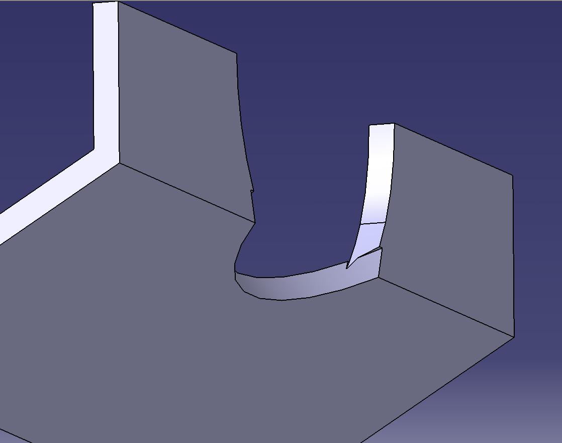

Soooo, jetzt habe ich anderes Problem. Meine Bohrung ist nicht so ganz korrekt und glatt. Es muss ein bisschen Anderes aussehen. Im Blech-Modul kann man ein Blech zuerst bohren und dann biegen. Aber ich kriege nur die Hälfte von meinem Profil. Spiegel klappt nicht, nur wenn ich wieder im Part Degign bin. Und dann habe ich Gemisch aus Blech und Volumen, was nicht gut ist. Und außerdem kann ich nicht da runden, wo 2  schräge Flächen zusammengehen.

langsam geht mir auf, dass Du im Sheetmetal arbeitest.
Also, so wie es auf Deinem Bild aussieht, geht das garnicht. Du brauchst zwischen den 2 Wänden eine Biegung. Dann kannst du nochmal mit der Bohrung experimentieren.
Und du musst im Sheetmetal bleiben, wenn Du das Teil später abwickeln willst.
