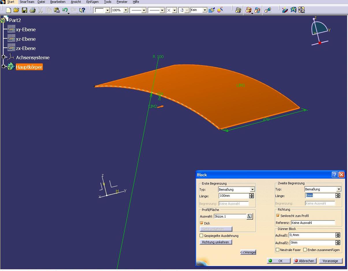

z. B. so (siehe Bild). Passt das so?

ja so in etwa.
Jedoch habe ich die folie noch flach.

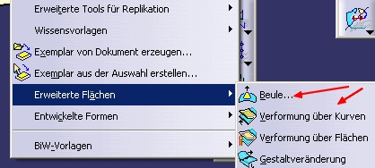

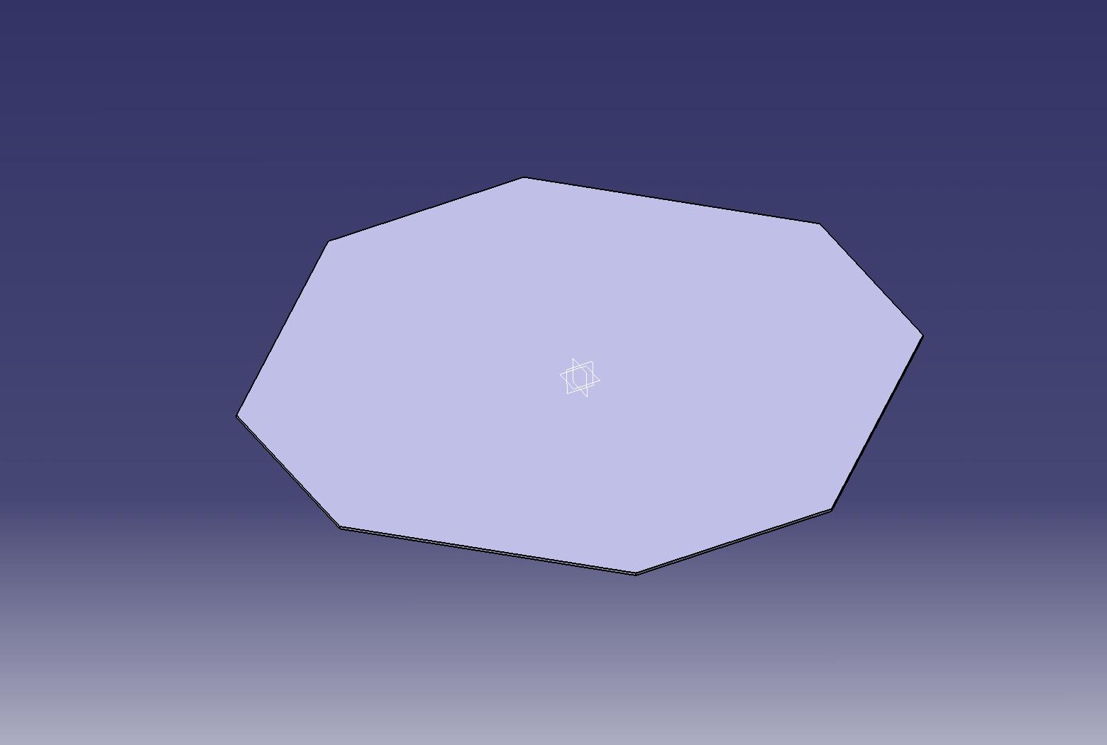

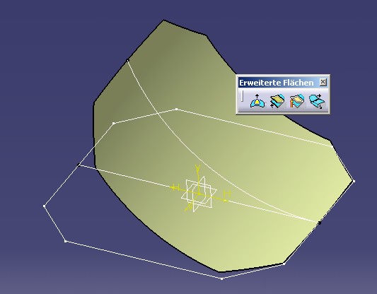

Hallo Sebastian,
es geht auch mit einer Verformung (Gestaltänderung) im GSD. Dazu die Originalfläche nehemen, und je 2x eine Randkurve und eine Zielkurve angeben.
Später im Part die Foliendicke zugeben.

Hallo Sebastian,
mit der Gestaltänderung geht es, allerdings ist es problematisch, die Bogenlänge des Radius genau anzupassen. Mir ist nicht bekannt, ob man die Bogenlänge in der Skizze oder in 3D steuern kann. (Messen geht)
