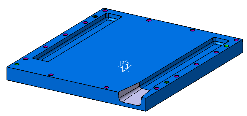

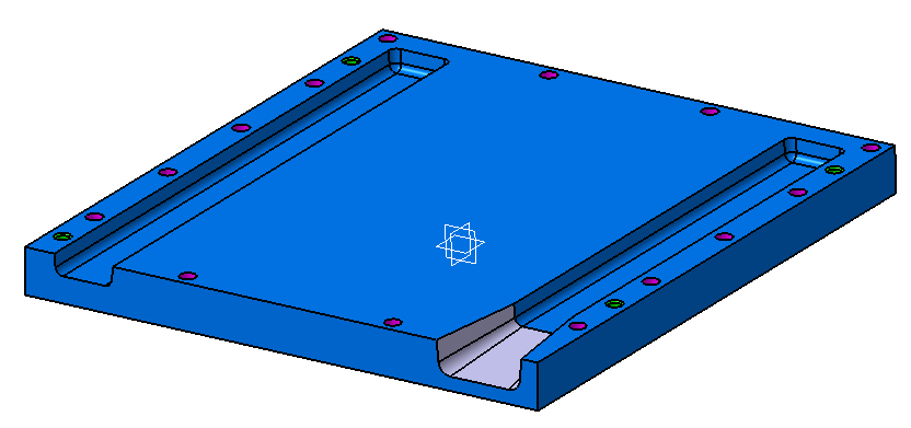

im Anhang erkennt man eine Platte (einmal mit gespiegeltem Feature, einmal ohne). Ich habe auf der rechten Seite mit Hilfe von "Multi-sections solid" eine Art Trichterschnitt modelliert (grau). Genau diesen Trichter wollte ich jetzt auf die linke Seite spiegeln, hier entsteht dann aber kein Trichterschnitt sondern CATIA baut mir Material in der vorher vorhanden Nut auf. Warum?

hier die Platte mit gespiegeltem Trichterschnitt

Laß uns doch mal einen Blick auf den Baum werfen.

Pack den Mulitselection-Solid mal in einen extra Körper (mit Zusammebauen). Dann kannst du innerhalb des extra Körper diesen komplett spiegeln.
