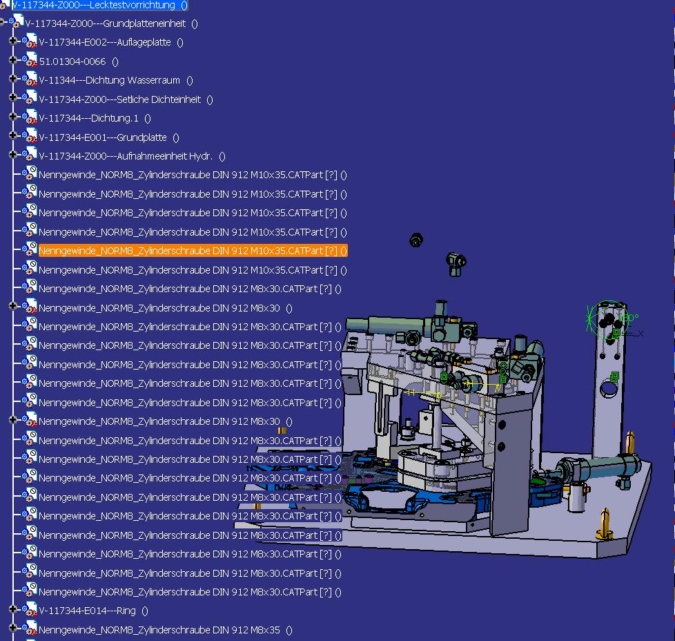

Hallo Zusammen,
wir haben ein Problem und hoffen auf Eure Unterstützung:
Diese Normteile waren beim ABspeicern sauber drinne, und beim öffnen nach ca 3 Monaten schaut der Strukturbaum so aus.
kann uns bitte hier jemand helfen. Woran kann das liegen. Diese Teile sind immernoch am gleichen Platz ( Pfad und Dateiname stimmen überein!)

Keine Panik, die Teile sind nur nicht geladen und werden deswegen nicht visualisiert. Einfach einen rechtsklick drauf -> Load Document -> fertig

danke dir für deine Hilfe, wenn ich das Part markiere, rechtklicke, Komponente -->Laden. Meinst du das?
Das funktioniert so leider nicht.
was mache ich hier falsch?

Das Symbol bedeutet:
"Das Produkt wurde heruntergeladen. Seine Referenzen fehlen, doch der Benutzer kann diese zurückverfolgen."
Geh mal auf den Schreibtisch (Desktop) und versuch dort die Teile zu finden. (Mit Verknüpfungen und dort das 2. Register "Dokumente, auf die verwiesen wird".)
