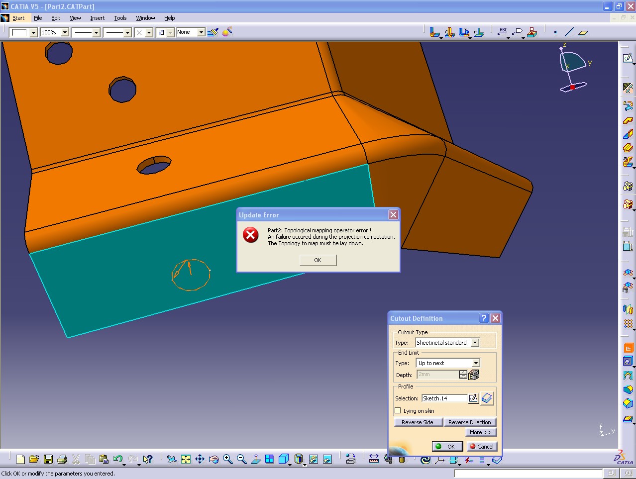

ich versuche ein Loch in mein Blech rein zu bekommen, jedoch kommt jedes mal an dieser Fläche eine Fehlermedlung!Überall bekomme ich ein Loch rein, nur nicht da, woran kann das liegen?

hast Du mal versucht, das Loch im abgewickelten ZUstand zu erzeugen?

Hallo Mörchen,
auch in der Abwicklung gelingt es nicht.
Ich versetze die Skizze für den Flansch jetzt einfach an das andere Ende und schau ob es noch immer Probleme macht.
Ich habe die Skizze ans andere Ende gesetzt und den Flansch neu gezogen, aber gleiches Problem.
Ich bekomme wirklich an jeder Stelle einen Loch rein, sogar Luftlöcher, aber da geht nichts.

ich habs mal nachgestellt, bei mir gehts auch im Flansch. Versuchs mal mit "Hole" anstatt mit Cutout.
