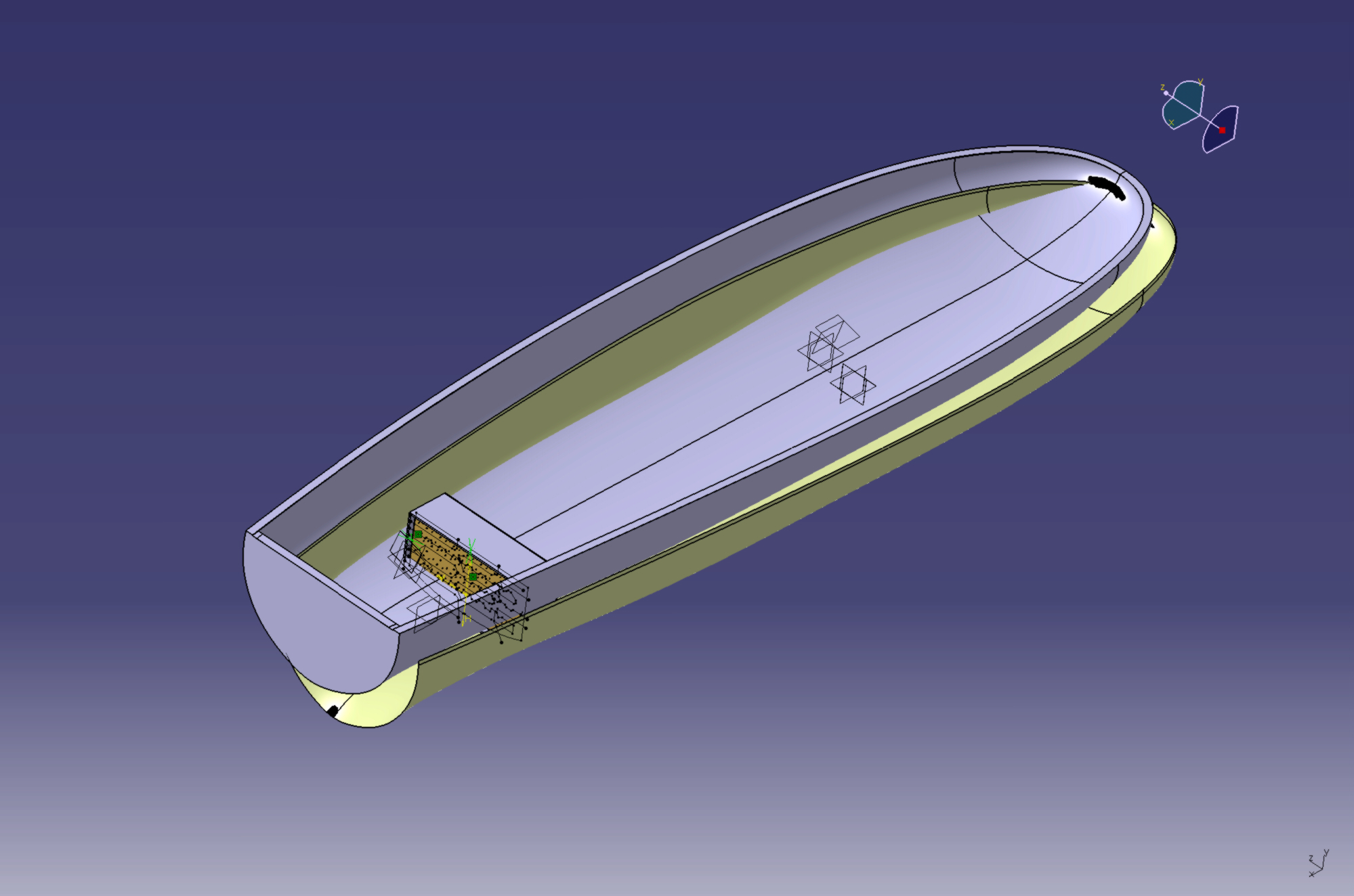

im Moment arbeiten mehrere Konstrukteure an Einzelteilen für einen großen Zusammenbau. Alle haben eine gemeinsame Ausgangsgeometrie bzw. Adapter. In diesem Part sind Flächen veröffentlicht, die sich der jeweilige Konstrukteur über Einfügen spezial in sein Part/Product kopiert.
Wir arbeiten mit Arbeitsprodukten, also jeder hat sein eigenes Product, fügt sich dort den Adapter ein und konstruiert dort sein Teil und anschließend soll alles in einem Gesamtzusammenbau erscheinen.
Problem jetzt ist das die veröffentlichten Flächen nicht mehr Ihre ursprüngliche Position haben, sie liegen also versetzt zur Urfläche.
Meine Frage ist nun, wie ist der Referenzfluss der Veröffentlichung? Läuft das über das Arbeitsprodukt des jeweiligen Konstrukteurs oder hängt die Info am Part? Wird die Positionierung der veröffentlichten Geometrie gespeichert?
Im angehängten Beispiel sieht man das Problem. Leider wird das Thema Assembly an unserer Hochschule sehr stiefmütterlich behandelt. So dass ich nicht genau weiss ob das Vorgehen mit Veröffentlichungen hier überhaupt Sinn macht.

das Problem tritt auf, wenn Teile / Products nicht alle in verbauter Lage liegen, d.h. eine Baugruppe oder ein Part hat eine verschobene Lage im Vergleich zur Baugruppe, in die die Info eingefuegt werden soll.
Prueft mal durch Einfuegen eines neuen leeren Parts in der Struktur, in der die Veroeffentlichung haengt, wo das dann auf "Null" landet und vergleicht diese Position mit dem Part/Product, welches die Publication traegt.
Ab R18 kann an der Fix-Constaint (Fix in Space) auch die Positionierungsmatrix abgelesen werden, solltet ihr mit R18 arbeiten und Fix in Space verwenden.

- jedes Product hat einen nicht sichtbaren Nullpunkt
- wird das erste Part eingefuegt, stellt sich nicht die Frage, wohin es soll. Es wird auf den nicht sichtbaren Productursprung gelegt und nicht fixiert. Verschiebst du dieses jetzt z.B. mit Translate etc. ist es irgendwo anders im Product und nicht mehr im Ursprung mit seinem eigenen Ursprung
- wird das naechste Teil eingefuegt, erscheint die Frage, ob der Ursprung des neu einzufuegenden Parts an eine andere Position hin soll, da es jetzt Geometrie geben wuerde, die man anklicken koennte (Punkte, BREP-Ecken etc.); ein "NEIN" angeklickt wird die neu einzufuegende Komponente wieder auf den Product-Ursprung legen
ES WIRD NICHT DER URSPRUNG DES ERSTEN PARTS UEBERNOMMEN, DER KOENNTE AUCH WOANDERS LIEGEN.
Das Einfuegen eines neuen leeren Products und "NEIN" als Antwort auf die Ursprungs-Lage-Frage ist eine brauchbare Methode, den Ursprung des Products sichtbar zu machen.
Werden jetzt deiner Aussage nach "fertige" Products eingefuegt, kommt der Effekt - genau das meinte ich! In deinem "fertigen " Product ist ein Teil oder eine Unterbaugruppe verschoben zum Ursprung der "fertigen" Baugruppe - dahe die Verschiebung, wenn du deinen "Adapter" mit der fertigen Baugruppe vergleichst.
Ich denke mal nicht, dass euer Adapterteil eine falsche Position aufweist - ist aber moeglich: wenn das Adapterteil in einer Masterbaugruppe lag (und da eben nicht deckungsgleich mit dem Masterbaugruppenursprung) und dort mit der Positionierung geschludert wurde.
Deshalb die "goldene Regel" beim Product-Aufbau:
Wird das repraesentativste Bauteil des Products nicht verschoben und gefixt, so ist dessen Ursprung auch der Ursprung der Baugruppe.
Meistens werden Skelette oder Adapter beim Einfuegen in einer Baugruppe gleich gefixt, damit eben das nicht passiert.

Vielen Dank Thomas für die anschauliche Erklärung. Ich hatte leider immer eine falsche Vorstellung von den Abhängigkeiten der Nullpunkte.
Mein Adapter ist quasi Fahrwerk und Karosserie in einem. Also DAS Ursprungspart für alle Baugruppen. Dieses ist jedoch aus einer alten Baugruppe abgeleitet, es gibt also ein Produkt in dem der Adapter erstellt wurde. Dort ist der Adapter das erste Bauteil und alle anderen Parts haben den gleichen Ursprung. Also ist der Ursprung des Adapters ok.
Meine jetzige Lösung ist "Einfügen vorhandene Komponente mit Positionierung" und wähle dann den Ursprung des Adapters als Ursprung aus.

Hier steig ich noch nicht ganz durch. Heisst das, dass ich bei jedem Einfügen des Adapters in ein Arbeitsprodukt zuerst den Adapter im Raum fixiere? Das müsste ich dann in jedem Arbeitsprodukt machen.

ja, genau so.
Der Adapter kann fixiert werden, damit sich seine Referenzgeometrien, auf die sich andere Parts/Unterbaugruppen referenzieren, nicht verschoben werden. Wenn der Adapter mit seiner Nulllage identisch ist mit der der Master-Baugruppe, haelt er auch die Position fuer jede Unterbaugruppe innerhalb der Unterbaugruppe (wenn die anderen Teile zu ihm Bedingungen bekommen haben).
Ist die Unterbaugruppe neben anderen Unterbaugruppen in einem Masterprodukt, so koennten diese, wenn nicht fixiert, wieder eine beliebige Position annehmen. Also: auch diese Unterbaugruppen komplett mit jeweils einer Fix-Bedingung da halten, wo sie hingehoeren.
So hast du ein in sich stabiles Gesamt-Modell, das komplett ueber die Adapterinstanzen (= ein Adaptermodell!) gesteuert werden kann.
Wenn du es so nicht machst:
Hast du 10 Adaptermodelle in 10 Unterbaugruppen eines Masterproducts, dann koennten die auch 10 verschiedenen Positionen annehmen - das waere verheerend.
Diese Fix-Philosophie beisst sich uebrigens nicht mit den anderen bekannten Bedingungen wie "Offset" "Angle", "Coincidence" etc.
Nur sollten diese Bedingungen in erster Linie fuer solche Parts verwendet werden, die in Eigenlage konstruiert wurden: Standardteile wie z.B. Schrauben etc.  bzw. Wiederholteile aus anderen (Fahrzeug/Flugzeug)-Programmen, die in der neuen Baureihe einfach eine andere Position annehmen muessen.
