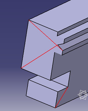

ich habe das Problem, dass Catia auf einigen Flächen auf meinen Bauteilen einfach willkürlich irgendwelche Linien zieht. Zum Beispiel Diagonalen.
Das stört zwar nicht weiter beim Konstruieren, sieht aber nicht so toll aus, da die Linien auch mit ins Produkt übernonmmen werden.
Kennt jemand das Problem und kann mir sagen wie man es abstellt?

ja es sind Sichtkanten, aber die will ich ja eigentlich alle sehen. Die die ich meine werden aber bei mir angezeigt, ohne dass ich sie überhaupt hingemacht habe. Habe mal einen Screenshot gemacht, um zu zeigen was gemeint ist.

Hallo Marcus Aurelius,
das ist ein Grafikfehler, im Release 17 ist er bei uns nicht mehr aufgetreten. Modell schließen und wieder öffnen hilft manchmal.

Hi Marcus Aurelius,
hab eben erst deinen Artikel hier gelesen, daher die verspätete Antwort.
Das selbe unglückliche Phänomen taucht bei uns auch ab und zu auf, sowohl mit der R16 auch in der R17.
Wir konnten die wirren Linien über einen kleinen aber schnellen Umweg wegbekommen:
Kurzfristig in die eine entsprechende Skizze zu dem Block/Welle/Tasche usw. gehen, an der die Linien liegen, ein Maß etwas vergrößern od. verkleinern, dann Umgebung verlassen. Die Geometrie hat sich dementsprechend geändert. DANACH NOCHMAL in die selbe Skizze gehen und wieder das vorherige Ursprungsmaß eingeben, Skizze verlassen und das Bauteil sieht wieder so aus wie vorher, nur OHNE die störenden Linien.
Hat bei uns JEDESMAL geholfen!!

Manchmal hilft auch eine Sketch-Analyse.
Es gibt Fälle, in denen CATIA ohne Meckern aus einem Profil mit winzigen Lücken ein Pad erzeugt hat und hinterher irgendwelche unerklärbaren Phänomene auftraten.
