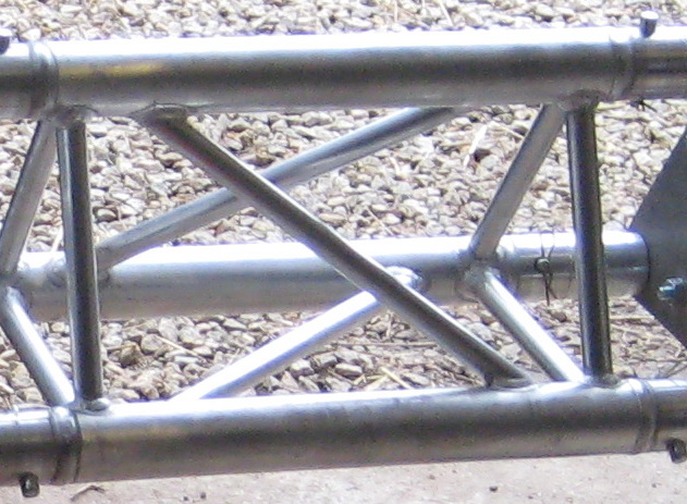

Hallo miteinander,
ich habe mal ein Bild angehängt.
Ich stehe vor dem Problem, wie ich diese schiefen Streben rein bekomme.
Die senkrechten Streben habe ich über folgenden Weg gemacht:
-Tasche mit entsprechendem Radius und entsprechenden Abstand, damit die Länge stimmt
-im Assembly mittels Kongruenz oben und unten definiert und dann Abstand definiert
das ging gut, jetzt stehe ich aber vor dem Problem wie bekomme ich diese schiefen Streben hin?
Mein Gedanke war, dass ich ähnlich arbeite wie bei den senkrechten, aber es scheiterte schon daran,
wie man Taschen, die einen Winkel zur x und y Achse haben, macht?
Ich hoffe Ihr könnt mir das Problem mit den Winkel bei Taschen lösen oder Ihr habt einen genialen zweiten Weg/Gedanken.
Vielen Dank!!!
Ein verwirrter relativ-Anfänger

Hallo drmasc,
mach einfach eine Linie mit den entsprechenden Endpunkten. Dann darauf senkrecht eine Ebene. Dort zeichnest Du den Querschnitt Deiner Strebe. Der passende Befehl ist die "Rippe"(Rib). Der Querschnitt ist das Profil, die Linie die Zentralkurve.
Mörchen
PS: Du meintest wohl Block, nicht Tasche?

Fachwerk.zip
Du könntest doch eine Ebene, die zum Achsensystem geneigt ist Erzeugen, eine Skizze darauf erstellen, dann wird die Tasche/Block so wie du sie willst.
EDIT: Warum machst du den Träger nicht komplett im PartDesigin? Sonst benötogt du doch sehr viele Bedigungen (siehe Beispiel)

Dein Fachwerk schaut ja klasse aus. Ich muss mal nachvollziehen, wie es funktioniert, dann mach ich das so.
Danke für die Antworten!
Das mit der schiefen Tasche werde ich trotzdem mal ausprobieren, um mein Wissen zu vertiefen.

Also dein Weg kapiere ich so einigermaßen,
bloß die Funktionen Zusammenbauen.1 ... und Geometrisches Set sind mir noch kein Begriff, kannst du mir da weiterhelfen?

Zusammenbauen ist eine  von mehreren Booleschen Operationen.
Du kannst in einem Part mehrere Körper miteinander über diese Operationen verbinden.
Geometrische Sets enthalten Hilfsgeometrie wie etwa Ebenen, Linien, Flächen usw.
Wenn du in einem Part eine z.B. Referenzebene erzeugst, wird diese automatisch in so ein geometrisches Set gepackt.
