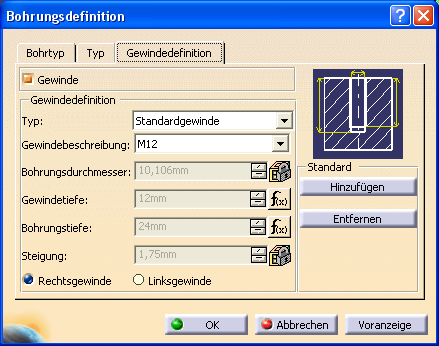

Hallo zusammen!
Ich habe folgendes Problem. Ein Gewindedurchmesser wird über einen Parameter (Typ: Length) gesteuert, dessen Wert momentan 12mm beträgt (Gewinde M12). Wenn ich mir das Fenster der Gewindedefinition anschaue, kann ich es nicht feststellen, mit welchen Feld der Parameter „Gewindedurchmesser“ verknüpft ist.  Ich habe als Anhang das Fenster angehängt.
Meine Frage ist, wie ist denn die Gewindegröße gesteuert? Mit welchem Feld ist der Durchmesser verknüpft?
Grüß
Adam

naja wenn du ein Standardgewinde (nämlich ein M12) hernimmst dann ist der Bohrungsdurchmesser gegeben. Du kannst ihn nicht ändern. Dafür gibt´s Tabellen in denen steht M12 => 10,106mm Bohrungsdurchmesser und soweiter. CATIA zieht dir die Tabellen an und deswegen ist der Parameter Bohrungsdurchmesser gelockt

das ist mir klar. Und das ist nicht meine Frage. Meine frage ist wie wird es mit dem Parameter W_AP_GB_D_1 doch (in diesem fall) gesteuert?. Ändere mal den Parameter und wirst es sehen

Hallo Adam,
also ich hab mir jetzt gerade mal dein Part angeschaut. Meiner Meinung nach ist der Gewindedurchmesser gar nicht parametrisiert. Die Parameter W_AP_GB_D_1 und W_AP_GB_D_2 steuern ausschließlich den Bohrungsdurchmesser. Wenn du für W_AP_GB_D_2 den Wert 13 angibst dann sollte eine Fehlermedlung erscheinen das dein Bohrdurchmesser größer ist als dein Gewindedurchmesser. D.h. die Formeln wurden nicht richtig angewendet bzw. man kann mit diesen beiden Formeln nicht den Gewindedurchmesser (sprich M10, M11, M12, etc.) bestimmen sondern nur den Bohrdurchmesser.
Des weiteren sind einige Formeln des Parts gelöscht bzw. deaktiviert worden! Ist das jetzt nur hier (für cad.de) so? Wenn du das Bauteil so hernehmen willst dann bereinige die Formeln erst sonst schleppst du unnötigen Datenmüll mit umher und nach nem Monat weiß keiner mehr warum und weshalb die Formeln dort überhaupt waren ;-)

Du verfällst wieder. Das part habe ich nur so für CAD.de vorbereitet. Die zwei paramater werden per Macro gesteuert. Wenn es sich um M12 handelte, dann der andere parameter wird angepasst (10,106). Wenn du 14mm oder 8mm auswähst, passiert das gleiche usw... Ich wiederhole die Frage. Mit welchem Feld ist der parameter verknüpft?

schau mal unter Formeln : Dort findest Du die entsprechende Definitionen
Partbody\Hole.1\Diameter und andere.

bei deinem Beispiel hast du im Feld TYP Standartgewinde ausgewählt.
Catia erwartet nun eine Eingabe in das Feld GEWINDEBESCHREIBUNG und zwar als ZEICHENFOLGE.
Die Werte BOHRUNGSDURCHMESSER und STEIGUNG werden dann aus der Gewindetabelle ausgelesen und automatisch eingesetzt.
um ein Gewinde mit Parametern zu steuern musst du also den Parameter als Zeichenfolge deklarieren: "M12"
und dann das Feld GEWINDEBESCHREIBUNG mit diesem Parameter verknüpfen.
Die Werte BOHRUNGSDURCHMESSER und STEIGUNG werden automatisch ergänzt.
oder
du änderst den TYP auf: Kein Standart
Jetzt die Felder GEWINDEDURCHMESSER (diesmal als Länge), BOHRUNGSDURCHMESSER und STEIGUNG mit Parametern verknüpfen.
Nachteil: Bei der Zeichnungserstellung erscheint bei der Bemasung nicht  M..
