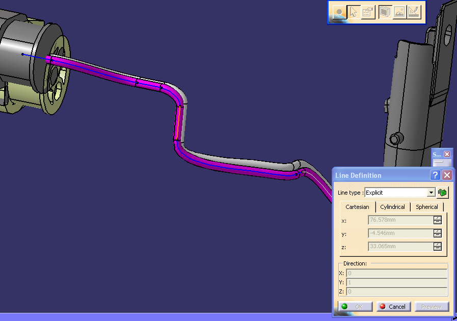

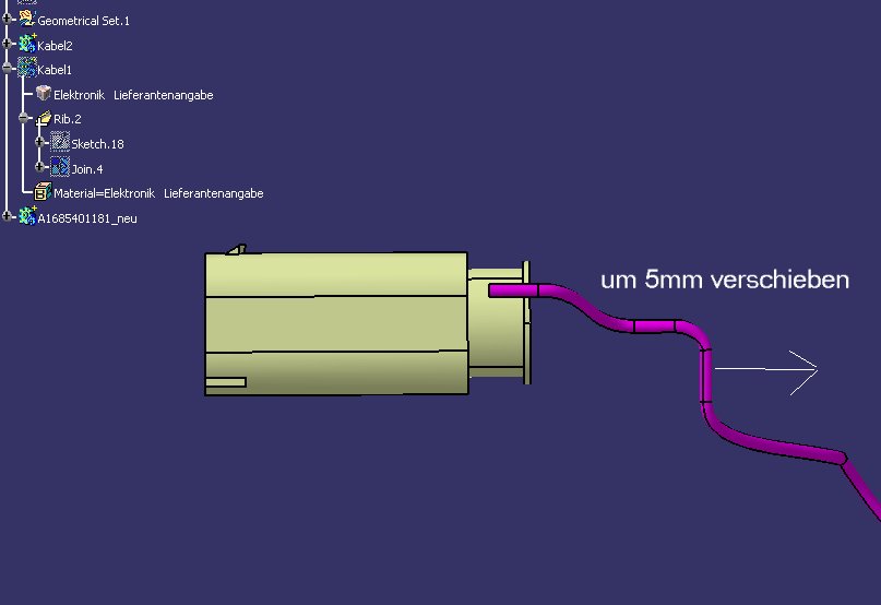

Hallo Zusammen,
ich soll ein Teilstück eines Kabels um 5 mm verschieben. Das Kabel ist irgendwie ein Join. Die einzelnen Linien liegen im Geometrical Set.
Wie kann ich die Linien,bzw. das Join verändern?
Im Anhang mal Fotos mit der Problematik.
Liebe Grüße
dieCatja

Hallo Catja
Setz einfach den Kompass auf das Kabel und verschiebe damit den Körper "Kabel". Mit einem Doppelklick auf den Kompass kannst du auch genaue Schrittweiten eingeben.
Hoffe geholfen zu haben.

Hi Daniel,
ich will nicht das ganze Kabel verschieben, sondern muss schon irgendwie die Linien und Kurven ändern, die in diesem Join zusammen gefügt sind.
Nur wie???

bgrittmann
Beiträge: 12206
CATIA V5R19
erstellt am: 19. Mrz. 2008 15:37    Editieren oder löschen Sie diesen Beitrag!  <-- editieren / zitieren -->   Antwort mit Zitat in Fett Antwort mit kursivem Zitat    Unities abgeben: 1 Unity (wenig hilfreich, aber dennoch)2 Unities3 Unities4 Unities5 Unities6 Unities7 Unities8 Unities9 Unities10 Unities Nur für dieCatja 10 Unities + Antwort hilfreich
Schau mal ob im geometrischen Set nicht die entsprechenden Linien sind (ggf ausgeblendet). Diese must du veränderen. Ja nachdem wie die Leinien erzeugt wurden musst du nur die Koordinaten des Anfangspunkt und Endpunkts ändern.
PS: Mit Doppelklick auf den Join, kannst du herausfinden welche Element mit dem Join zusammengafasst wurden.

erstellt am: 19. Mrz. 2008 15:48    Editieren oder löschen Sie diesen Beitrag!  <-- editieren / zitieren -->   Antwort mit Zitat in Fett Antwort mit kursivem Zitat    Unities abgeben: 1 Unity (wenig hilfreich, aber dennoch)2 Unities3 Unities4 Unities5 Unities6 Unities7 Unities8 Unities9 Unities10 Unities
Hi Bernd,
ja so habe ich mir das auch schon gedacht. Aber ich kann die Linie nicht bearbeiten (siehe Bild). Die Felder wo man was ändern kann, sind ausgegraut.
dieCatja
bgrittmann
Beiträge: 12206
CATIA V5R19
erstellt am: 19. Mrz. 2008 15:55    Editieren oder löschen Sie diesen Beitrag!  <-- editieren / zitieren -->   Antwort mit Zitat in Fett Antwort mit kursivem Zitat    Unities abgeben: 1 Unity (wenig hilfreich, aber dennoch)2 Unities3 Unities4 Unities5 Unities6 Unities7 Unities8 Unities9 Unities10 Unities Nur für dieCatja 10 Unities + Antwort hilfreich
Die Linie scheint isoliert zu sein (roter Bliz im Strukturbaum).
Du kannst einfach bei "Explizit" auf einen anderen Typ umschalten und die Linie wieder definiern. Oder, da die Linie isoliert ist, diese einfach mit dem Kompass verschieben.

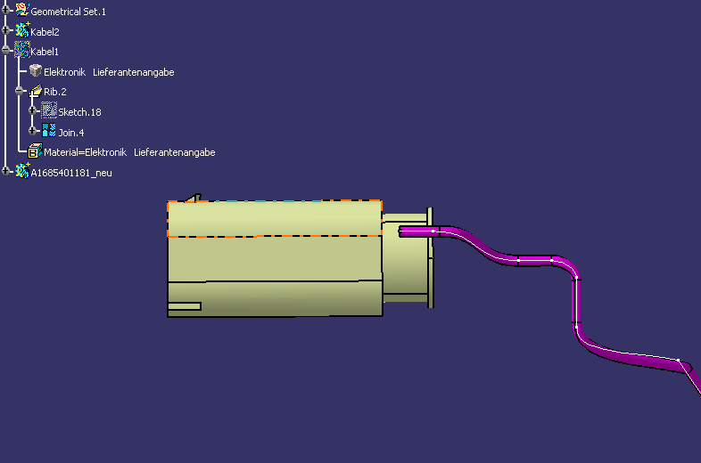

Guenter Graff
Sehen Sie sich das Profil von Guenter Graff an!   Senden Sie eine Private Message an Guenter Graff  Schreiben Sie einen Gästebucheintrag für Guenter Graff
Beiträge: 270
Registriert: 04.03.2001
erstellt am: 19. Mrz. 2008 16:32    Editieren oder löschen Sie diesen Beitrag!  <-- editieren / zitieren -->   Antwort mit Zitat in Fett Antwort mit kursivem Zitat    Unities abgeben: 1 Unity (wenig hilfreich, aber dennoch)2 Unities3 Unities4 Unities5 Unities6 Unities7 Unities8 Unities9 Unities10 Unities Nur für dieCatja 10 Unities + Antwort hilfreich
Du kannst die einzelne Linie mit einem Translate verschieben und mußt dann wieder die Anbindung zur Anschlußgeometrie herstellen ( ich gehe davon aus, dass der Kurvenzug komplett tot ist). Jetzt kannst Du die neue Geometrie im Join gegen die alte Geometrie replacen. Darauf achten, dass der Vektor vom Join in die gleiche Richtung zeigt wie vorher.
Sorry zu spät gesehen.
Was steckt in der Skizze vor Join.4?
Günter
