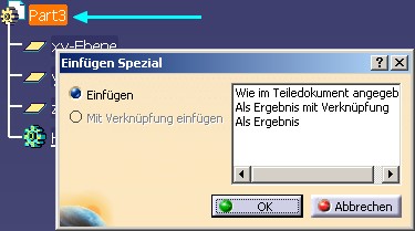

Hallo Leidensgenossen,
ich muß ein Teil aufbauen, das bisher aus 2 Teilen bestand. Soll heißen, die beiden einzelnen Teile gibt es nicht mehr, Das neue Gesamtbauteil enthält aber die Geometrien der beiden ehemaligen Bauteile.
Jetzt habe ich versucht, via copy/paste den resultierenden Body in das andere Part zu kopieren.
Dabei bekomme ich die Fehlermeldung, daß ich einen Body nicht in ein Set einfügen kann - hatte ich ja auch nicht vor. Putzigerweise gibt es die Fehlermeldung auch umgekehrt (also Set nicht in Body - auch das hatte ich nicht vor).
Ich will im neuen Part eifach nur wieder einen Body haben, muß aber die Struktur behalten, weil ich im Bauteil ja noch ändern muß.
Kann mir jemand sagen, wie ich meine Body's zielführend in ein Part bekomme?
LG Matthias

HAllo Matthias,
Paste oder Paste Special?

Past Special

Hallo Matthias,
habe ich das richtig verstanden:
du hast nur noch ein Part Document, das aus verschiedenen Koerpern besteht. Die moechtest du zusammenhaengen?
Dann solltest du mit Boole'chen Operationen arbeiten (vorzugsweise "Add") um den einen Koerper an den anderen anzuhaengen.
Koerper lassen sich nicht in andere Koerper kopieren, sie lassen sich nur mit Boole'schen Operationen bearbeiten.

Hallo Matthias,
wie Thomas schon sagte, einen Körper in einen Körper zu kopieren ist unmöglich.
Du musst einfach beim Kopieren die Partnummer selektieren.

erstmal danke für die Antworten. Leider gehen die am Problem vorbei. Der Body, den ich als 2. Body in meinem Modell brauche, ist in einem anderen Modell. Und den muß ich erstmal in das zu bearbeitende Modell bekommen. Wenn ich bis zu dem Punkt gekommen bin, an dem die Bollschen Operationen eingesetzt werden, dann ist mein Problem bereits gelöst. Ich will nur das machen, was seinerzeit in V4 mal mit MODELS->COPY möglich war.

Hallo Matthias,
also nochmal:
1. Körper selektieren und kopieren
2. Neues Part aufmachen, die Teilenummer selektieren und hier einfügen.
3. Sollte es an dieser Stelle Probleme geben, muss evtl der zu kopierende Körper vorher veröffentlicht werden.
Der entscheidende Punkt ist, was Du selektierst beim Einfügen. Also nicht versuchen, einen Körper anzusteuern.

Ja, so geht's. Ich mußte zwar die Bezugsflächen für sämtliche Skizzen neu setzen, aber das Ziel ist erreicht.
