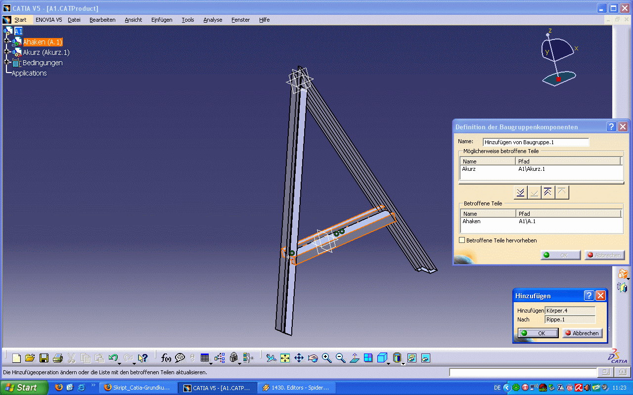

ich befinden mich im Assembly Design, habe zwei Parts. Diese möchte ich gerne verschmelzen, sodass diese eins werden und man die Linien dazwischen nicht mehr sieht.
Dazu dachte ich, sei Baugruppenkomponenten>Hinzufügen das richtige.

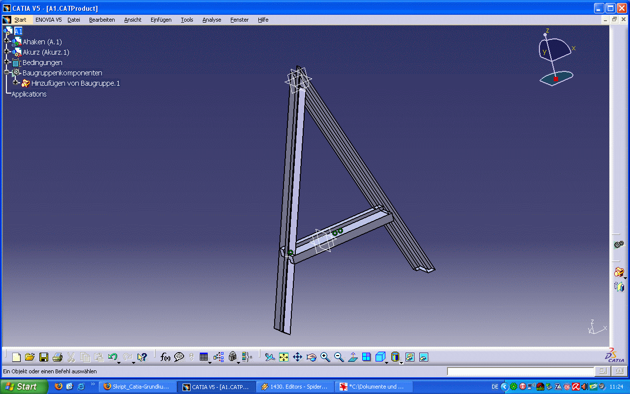

Wenn ich da aber anwende, kommt das, was in den Bildern gezeigt ist: Catia sagt mir, ich solle nur den nicht-angewählten Part hinzufügen. Wenn ich das mache, sieht das ganze aber hinterher wieder genauso aus wie vorher.
Was mach ich falsch, was muss ich anders machen?

Hallo ion87,
versuche doch mal folgendes (auf Part-Ebene):
aktiviere das zweite Part und stelle ggf. die Workbench Part Design ein.
Dann klickst du den Körper des zweiten Parts an und kopierst diesen in die Zwischenablage.
Dann das erste Part aktivieren und dort mit "Einfügen Spezial - Als Ergebnis mit Verknüpfung" einfügen.
Der Körper des zweiten Parts liegt nun im ersten Part und ist mit aktivem Link zum Zweiten verknüpft.
Dann die Boolesche Operation "Add" oder Assemble (bei pos. Körper) wählen und den kopierten Körper nach dem Körper des ersten Parts anhängen.
Dann verschwinden auch die "Durchdringungen".

Hallo ion87,
es sollte auch mit der Baugruppenfunktion gelingen.
Dieser Befehl erzeugt eine boolesche Verknüpfung in dem jeweiligen Part. Es wird ein vorhandener Körper im Assembly mit einem oder mehreren Parts verknüpft. Im Part findet sich eine externe boolesche Verknüpfung, die wiederum vom Assembly abhängig ist. Zuerst muss der zu hinzuzufügende Part selektiert werden, dann geht das übliche Fenster auf, in dem die vorhandenen Parts aufgelistet sind.
Sollte der Befehl nicht gelingen, in Tools / Optionen / Infrastruktur / Teile-infrastruktur, Register „Allgemein“ unter „externe Verweise“ kontrollieren, ob die Option „Nur die veröffentlichten Elemente für die externe Auswahl…“ deaktiviert ist.
Falls diese OPtion aktiviert ist, musst Du vor der Operation die beteiligten Körper veröffentlichen (puplish).
