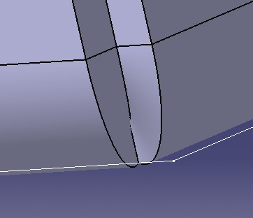

Wir hatten schon mit R14 das Problem das bei unseren Biegeteilen die Ecken nicht richtig dargestellt werden. Mit Sheetmetal R9-12 hat das immer wunderbar funktioniert nur seit das Generativ Sheetmetal eingeführt wurde nicht mehr (Bild "CAP20").

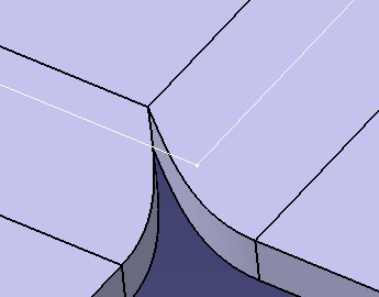

Auf den beigefügten Bilder seht Ihr das Problem das die Ecken nicht mehr schön zusammen laufen. Im Volumen kann ma ja darüber noch hin wegsehen. Aber auf der Zeichnung wird es dargestellt wie in Bild "Cap22". Das nachbearbeiten im Drafting ist sehr umständlich. Bei uns werden aus den Abwicklungen automatisch DXF-Dateien erzeugt um diese danach auf die Stanzmaschine oder auf den Laser zu geben und da können wir solche Ecken nicht gebrauchen. Es ist also ein Muss das die Ecke 90° hat und keine Aussparung oder Sonstiges.

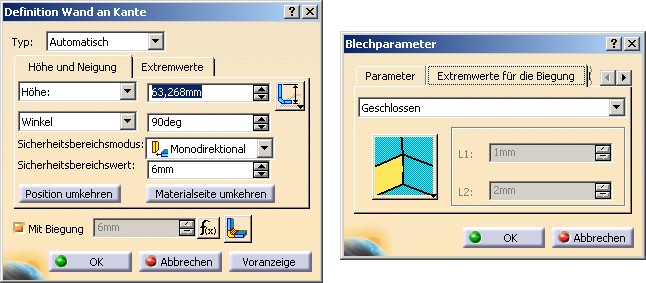

Das Teil ist so aufgebaut das die Wand an Kante mit Sicherungsbereich und einem Offset von 3mm erzeugt wurde (Mass des Biegeradius). Datei ist angehängt.
Hat irgend jemand von euch das selbe Problem, viellicht eine Lösung oder eine Stellungnahme von Dassault zu solchen Problemen, oder arbeitet ihr schon mit einem Releas wo das Problem behoben ist?
Wir sind im Druckbehälterbau tätig und bei uns ist jedes 4 Teil mit zwei zusammen liegenden Biegungen konstruiert. Ich hoffte lange das mit R17 diese Probleme behoben sind, aber leider ist das nicht der Fall.
Noch etwas zu den Linien der Biegezone im Drafting, wir möchten diese am liebsten nicht dargestellt haben. Aussage von unserem CAD Supportern ist das dies nicht möglich ist (Keine Einstellungen möglich). Wie arbeitet Ihr damit? Wir schieben diese immer in den nicht sichtbaren Bereich, leider kommen die bei jeder Aktualisierung wieder zum vorschein.

Hab ihr auch mal mit den Einstellungen in den Blechparametern "rumgespielt" (zB. Liniearübergang, automatische Eckenbohrung). Oder gibt es diese Einstellung in R17 nicht mehr?

Es gibt diese Einstellungen in R17 schon noch und ich habe mit diesen Einstellungen auch schon herum gespielt. Ich habe da aber seit R14 nur noch die Register Parameter, Extrem Werte für Biegung und Biegungspielraum. Das mit den Automatische Eckenbohrungen ist ja eben nich erwünscht da wir diese auf einer Stanzmaschine nicht gebrauchen können. Es muss meines wissens nach beim Extrem Werte für Biegung die Einstellungen "Maximum" eingstellt sein sonst bringen wir die Ecke gar nicht so zu konstruieren auf jeden Fall war das bei R12 so. Die Einstellung Linienübergang hab ich noch nie gesehen, finde ich die auch unter den Blechparameter?

Hallo Michael,
die Voreinstellung, die Du suchst, gibt es nicht mehr. Da bleibt nix andres übrig, als manuell Eckenfreistellungen zu erzeugen. Die komischen Ecken entstehen dadurch, dass bei der Erzeugung von Wand an Kante an der Seite über die Kante rausgegangen wird. (7mm)

nochmal zur Überschrift "Darstellungsfehler": Das ist kein Darstellungsfehler sondern eine Überlappung.
Man kann sicher was mit dem Befehl "Überlappung prüfen" machen. Der gibt in der abgewickelten Ansicht die Begrenzungskurven der Überlappungen wieder. Mit dieser Information müsste man was reparieren können.
