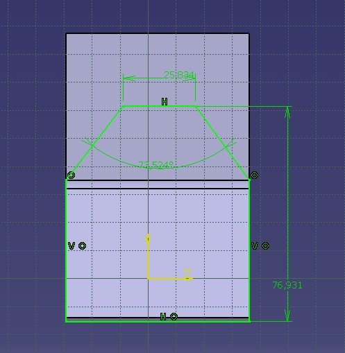

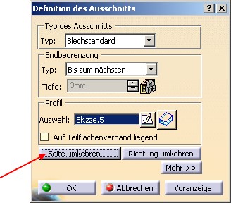

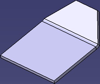

wenn ich Dich recht verstanden hab, brauchst Du eine trapezförmige Wand. Die skizzenbasierte Wand hab ich auch auf Anhieb nicht hingekriegt.
Es geht aber auch so:
die Wand an Kante erzeugen. Eine Skizze machen und einen Ausschnitt erzeugen mit "seite umkehren" siehe Bild.

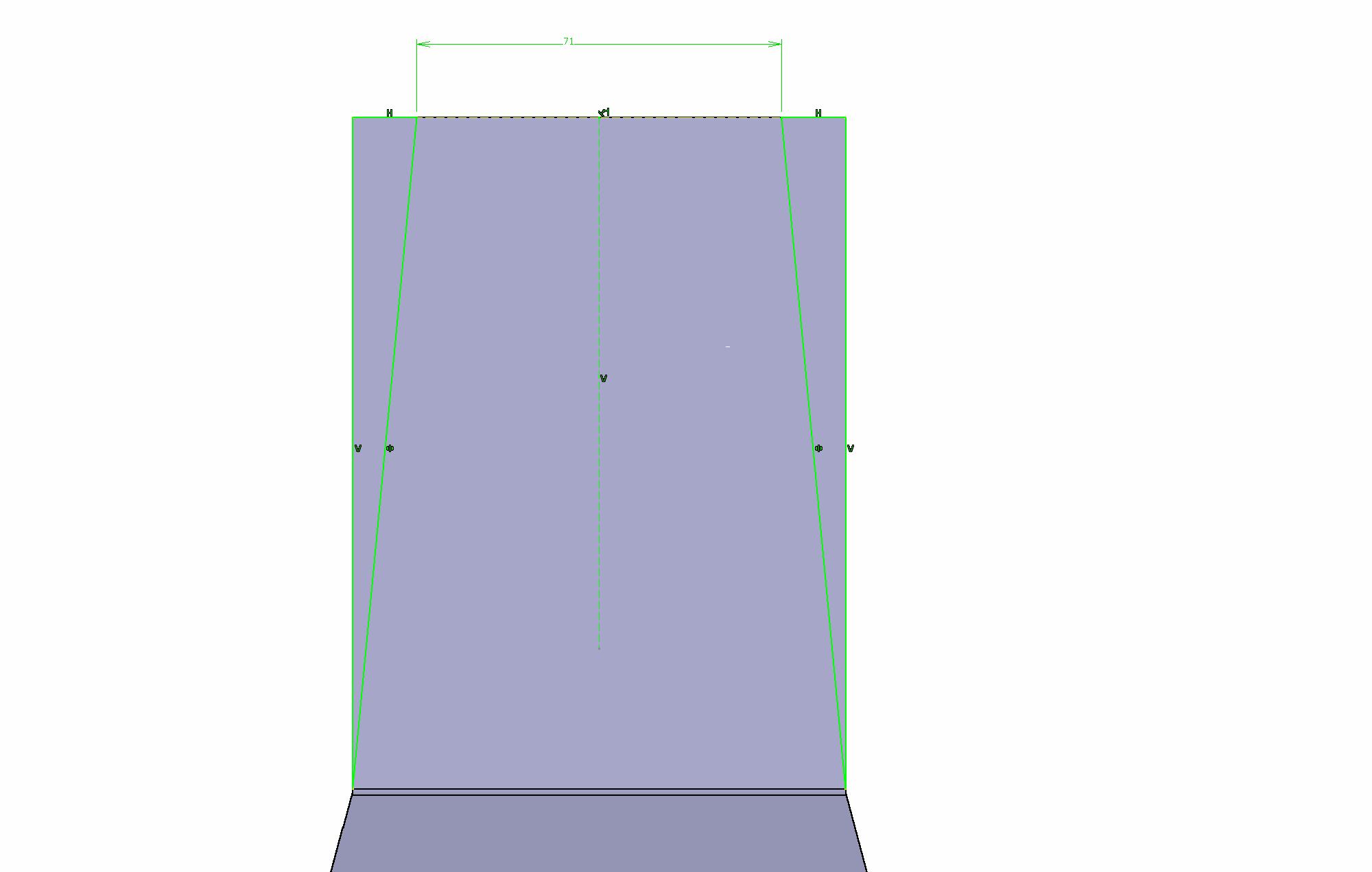

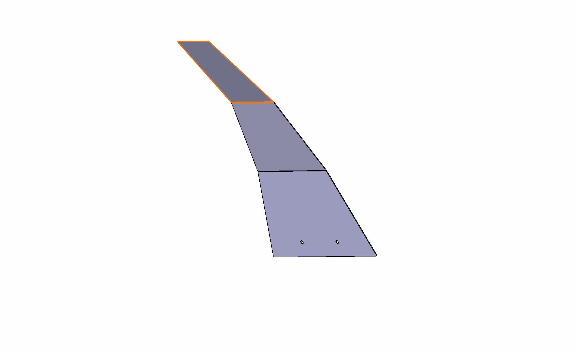

Hey Mörchen,
ich habe es so gemacht!
Ist aber immer noch gefuscht. Ich mache mir eine Liste mit den ganzen Sachen die mir auf dem Zeiger gehen und demnächst fahre ich nach Frankreich oder telefoniere ich mit der Hotline von CATIA einen ganzen Tag lang
