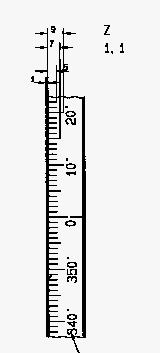

ich möchte im 3D auf einer runden Oberfläche eine Skaleneinteilung anbringen.
Mein Versuch lief bis jetzt auf eine tangentiale Skizze mit den entsprechenden Nuten (als Linien) hinaus;
allerdings lässt sich diese nicht per Projektion auf die runde Oberfläche legen.
Auch der Versuch per GSD und Zusammenfügen liess sich nicht projizieren; es wird immer nur der erste Skalenstrich selektiert. Wahrscheinlich aufgrund der fehlenden Konnektivität der einzelnen Striche.
Weiss hier jemand Rat?

Hab jetzt einfach ein bmp auf die Zeichnung gepappt
